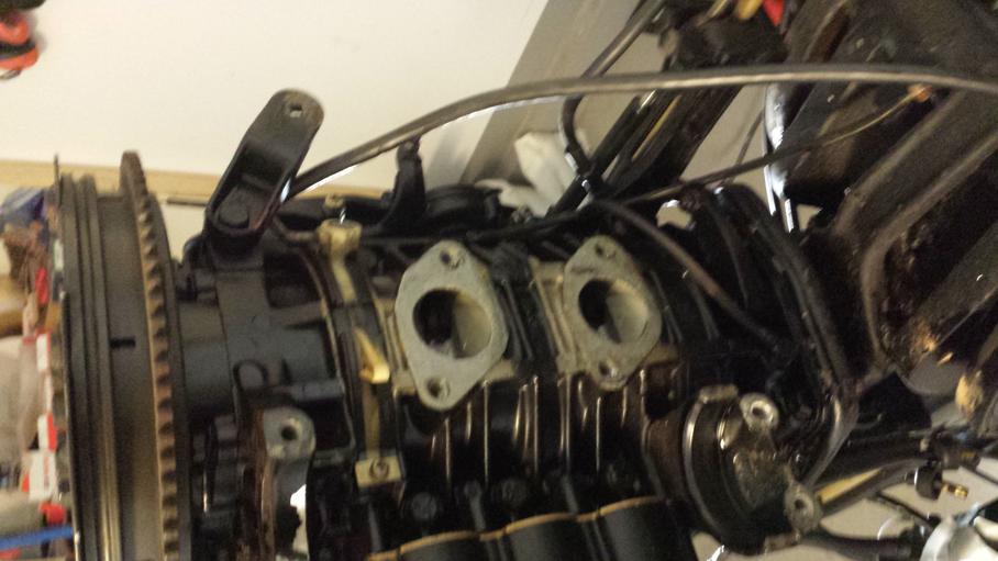

ca 1986 Mercury 60hk med def. impeller, kan motoren ha skjært seg?
hostesaft
Kan være at du må skifte toppakning.
Er ikke noen topp pakning på disse motorene, blokk og topp er støpt i et stykke
tskei: ja ser sånn ut :) er det nr 2 droll mener jeg skal skru av da ?
Er pos 2 ja ...
bilde
En noe eldre og større motor men når du tar av deksel #2 har du direkte tilgang til stemplet ifra siden.
Du kan da se inn i sylinderen og da kunne få et overblikk over eventuelle skader.
Kan da også se ene siden på stemplet, sjekk også om det er spenn i ringene på stemplene
OBS bildet er ikke av samme motor så det vil se anderledes ut !!
