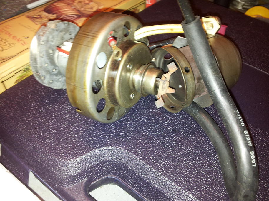

JohnS Svart 8.Januar.2014 Emnestarter Link til dette innlegget Svart 8.Januar.2014 Da er hele Ardic'en tatt ut av båten, og demontert. Det viser seg at denne trykkutjevneren faktisk er skrudd på pumpen. Ny er bestilt hos I.M.S i Sandefjord. (Blir vel ikke helt lik, men han sa at den gamle skulle skrues av. Så skal der settes inn en nippel. Får se når den kommer) Da blir det ingen liming for mitt vedkommende iallfall. Litt merkelig dette, og han sa også at alle Ardic pumper er lik uansett. Her er bilde med utjevner avskrudd: Ellers gikk det overraskende lett å demontere hele saken. Her før demontering: Her delvis demontert; Her er Brenner og varmeveksler adskilt:(Forresten ingen reset knapp under gummilokket, eller noen annen plass) Bare litt koks i brennkammer: Inn mot varmeveksler ser det heller ikke så verst ut: Sirkulasjonspumpe testet, og den pumper vann så bare juling:(Var overrasket over hvor skittent kjølevannet som lå igjen i pumpe og kanaler var. Så en system rens er på sin plass) Forbrenningsluftvifte med diesel forstøver (Atomizer ) testet, og går fint: Da er det bare å rengjøre litt. Blir spennende å få på den nye trykkutjevneren og få det testet. Kommer tilbake med rapport Sitér dette innlegget Link to post

JohnS Svart 8.Januar.2014 Emnestarter Link til dette innlegget Svart 8.Januar.2014 Fantastisk. Tusen takk for manualer. Den engelske gjelder iallfall min motor, og engelsk går helt greit (Leser teknisk engelsk hver dag i jobben min) Jeg fant forresten en liten sort tapp under den ene temp. sensoren, mulig det er reset knappen.(I så fall skal den trykkes inn i 90 grader vinkel i forhold til den runde gummi lappen) Har demontert brenner i kveld, og der var en del hard sot inni den vesle koppen som dyserøret munner ut i. Kommer tilbake med flere bilder. Antar det kan være av interesse for noen. Er litt imponert over kvaliteten på deler som er brukt på denne Ardic'en. Enkel å skru på er den også. Sitér dette innlegget Link to post

JohnS Svart 9.Januar.2014 Emnestarter Link til dette innlegget Svart 9.Januar.2014 OK, her kommer mer. Dyserør inn til brennkammer er det tynne til høyre: Dyserøret munner ut inni denne koppen(Fuel Atomizer jfr manualen,sees nederst) her var en del knallhard sot (koks): Greit å finne noe som passer for rengjøring (Her for selve brennkammer huset) : Her er delene ferdig rengjort : (Tuppen av dyserøret skimtes til høyre for akselen) Sammenmontert kopp og den lille propellen (Turbulator heter den i manualen): Skylte gjennom vannkammer, slik så det ut i vasken etterpå. Hvordan ser det da ut i Yanmaren? (Synd at vannet i foreningen er stengt for vinteren, ellers hadde jeg tatt jobben straks) Sitér dette innlegget Link to post
Bøljan Svart 9.Januar.2014 Link til dette innlegget Svart 9.Januar.2014 Godt jobba! Denne varmeren blir som ny igjen. Husk å rengjøre flammevakten også. Brennkammeret på min så likedan ut, men etter at jeg gikk over til fritids parafin holdt den seg ren. Du har nok mye groms i resten av anlegget også ser det ut til.Systemrens er nok å anbefale. Sitér dette innlegget Link to post
