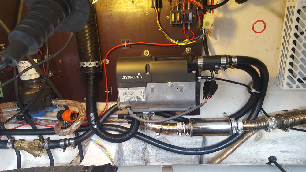

JohnS Svart 2.Mai.2018 Emnestarter Link til dette innlegget Svart 2.Mai.2018 Plutselig en dag ville ikke Ardic'en starte. Kun sirkulasjonspumpe gikk, ellers helt livløs. Jeg fant ut at nok er nok, og i samråd med I.M.S kjøpte jeg en Eber Hydronic D5WSC og monterte inn istedet for. Den er da på 5kW, og ikke så mye større enn Ardic på 4,7kW, men veldig mye mindre fysisk og ikke minst lettere. Litt styr med kabling for Easy start displayet, som jeg da monterte oppunder tak ved førerplass, samt jeg monterte en knapp for fjernstart (minus signal) i lugar i baugen, samt en ved selve Hydronic,en. Plukket releet for styring av defroster viften fra Ardic, da kunne jeg benytte eksisterende kabling og plugger, da virker defroster både fra den gamle Ardic termostat i lugar, samt 3-trinns bryter ved førerplass. Hydronic'en startet faktisk på første forsøk , samt den virker å være mye mer effektiv . Går ned på lav effekt når 80 grader er nådd. Noe mere eksosstøy, så jeg kjøpte en rustfri potte på Ebay. Det hjalp. Mindre forbrenningsluft støy, men brukte likevel demperen jeg nettopp hadde innkjøpt for Ardic. Vannfilter med magnetsstav ble også innmontert (Etter en grundig systemrens og gjennomspyling). Filteret er nede til venstre på bildet (messing). Nå gjenstår bare å isolere eksosen.(Er større klaring til vannslanger enn det ser ut for på bildet) Takk til I.M.S Sandefjord for gode råd og hjelp Sitér dette innlegget Link to post

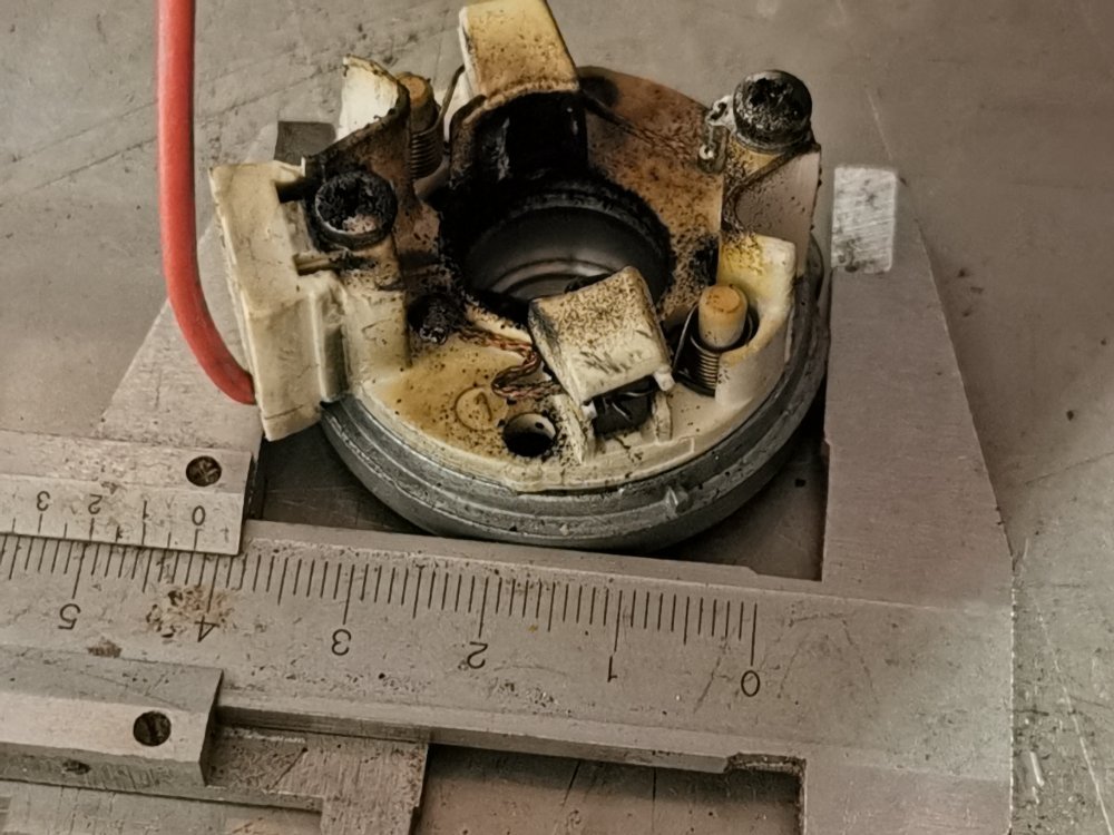

finnstru Svart 7.April.2023 Link til dette innlegget Svart 7.April.2023 (redigert) Jeg har nå fått problemer med utslitte børster i vifte motoren i min ARDIC 091-DM, og kanskje litt slitt lager i toppen (625ZZ, RS-online har),.... så da er jeg trolig i ferd med å begyne på tilsvarende prosjekt her,..... "kan det repareres, så skal det repareres". .......... Jeg lever da enda i den tro at jeg kun trenger børsteholder i toppen av vifte motoren, børster, og lageret i toppen av vifte motoren, og att resten fortsatt har mange år igjen,......... (litt sot i kammer, men så ellers pent ut). ........ Men børster og børsteholder (eller motor) er ikke noe som lar seg kjøpe lengre ;-) ............ Akkurat passe varme på rett sted til rett tid kan kanskje gjøre det mulig og rette opp den litt sammensunkne ene børsteholderen (ja, jeg fikk ut børstene, men måtte presse dem litt ut), og selv om ingen selger 4x8mm børster så vil jeg anta jeg får tak i noen litt for store som kan files til. ......... Men enklest hadde kanskje vært en dele motor eller dele varmer om noen har. Redigert 7.April.2023 av finnstru mindre tvetydig (see edit history) Sitér dette innlegget Link to post
finnstru Svart 11.April.2023 Link til dette innlegget Svart 11.April.2023 ESPAR LTD i Storbritania hadde 1 renovert vifte motor igjen, til en stiv nok pris, og med pundet i høy kurs, så ble det i overkant dyrt, og da er momsen enda ikke betalt, men den ble nå bestilt, som en enkel og kjapp løsning. .... Så får renoveringsplanen for avbildet ligge på vent (potensiell framtidig reservedel). ........... Men da har jeg jo begynt på trolig samme løp som trådstarter ;-),....... så om noen har en 091-DM liggende som jeg kan kjøpe og bruke som donor framover, så ta gjerne kontakt. Skal jeg kjøpe deler fra ESPAR hver gang det er noe, så kommer jeg på sikt til å bruke like mye som en ny hadde kostet, så jeg trenger absolutt en og kunne ta deler fra, og da gjerne en med defekt vifte motor siden jeg nå har investert i en renovert enhet der. Sitér dette innlegget Link to post
