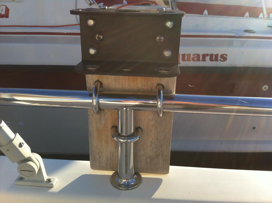

Dette har jeg og lurt på, fant ikke noe ferdig å kjøpe, derfor endte jeg opp med å lage dette. En teak plank tilpasset bredden og lengden på festebreketten til juksahjulet. Festet dette til krysset i rekken på bakdekket med rustfrie bøyler og koppmuttere slik at kalesje ikke ble skadet, eller at noe kunne henge seg fast i det. Bildene viser dette montert på min tidligere NB 820 Combi. Jeg skal nå lage et nytt til min NB870. Gleder meg til vinterens torskefiske.
https://baatplassen.no/bildearkiv/0/110/img_1828.jpg
https://baatplassen.no/bildearkiv/0/110/img_1829.jpg

Det følgte et slikt fiskehjul med da vi kjøpte båten, men det må skrues fast og er håpløst tungvint å montere/demontere. Derfor var din patent veldig enkel og smart.
Imidlertid har vi ikke syrefaste "beslag"/rør av den type du har. Men jeg tenkte det måtte være mulig å gjøre noe av det samme som deg, men å tilpasse festet til bakre fortøyningspullert:
bilde
Tror du det er mulig?
Og hvilken typer "festebraketter" er det du har tatt utgangspunkt i?
