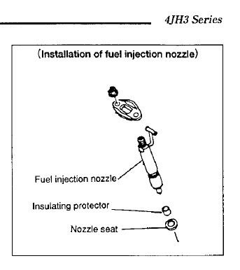

jørn Svart 12.Mars.2019 Link til dette innlegget Svart 12.Mars.2019 (redigert) Jeg har demontert dysene på min Yaanmar 4jh3-dte og sendt de inn til overhaling. Alle spissene måtte byttes. Det refereres til kobberpakninger her, men det har jeg ikke sett på motoren eller i reparasjonsmalen, er det setepakningene man mener? Disse teflonpakningene (heat protectors/insulation protector) kan jeg heller ikke se nede i hullet, skal det være mulig å se? Redigert 12.Mars.2019 av jørn (see edit history) Sitér dette innlegget Link to post
