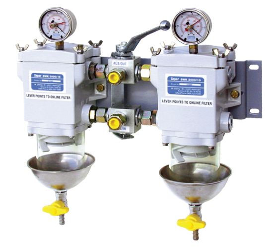

Mix Svart 8.Februar.2014 Link til dette innlegget Svart 8.Februar.2014 den skruen er ikke så lett å åpne som den ser ut! Har litt mer sans for Separ sin konstruksjon. Sitér dette innlegget Link to post

Mix Svart 8.Februar.2014 Link til dette innlegget Svart 8.Februar.2014 Lekang er importør for Separ. Forhandleroversikt finnes på hjemmesidene deres. parts.no er forhandler i Bergen. Separ filtere og innsatser har vært rimeligere enn Racor, om de er det idag vet jeg ikke. Sitér dette innlegget Link to post
Jonas78 Svart 24.Februar.2015 Emnestarter Link til dette innlegget Svart 24.Februar.2015 (redigert) Hei, nå har jeg lest litt mer om dette, og tror jeg har forstått de ulike løsningene. Separ og Racor sine løsninger er filterløsninger, mens gantic sin løsning er vedlikeholdsfri, dvs det er ikke noen filter eller deler som må byttes på denne. Parts.no anbefalte meg å bytte det enkle grovfiltere jeg har i dag, til en duplex løsning på grovfilter, der de har to filtre, og om du får problemer med tett filter, vrir du bare handelen til backupfilteret slik at du har et rent filter og ikke trenger å bytte mens du er på fjorden. Så bytter du evt når du er i rolig farvann. Den ultimate kombinasjonen er kanskje en duplex løsning på grovfilter og Gantic sin renseløsning før grovfilteret? Da har vel man ganske stor sikkerhet for at det ikke skal bli tull...? Redigert 24.Februar.2015 av Jonas78 (see edit history) Sitér dette innlegget Bruk vest! Link to post
