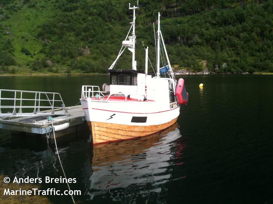

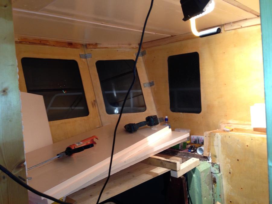

Breines Startet 8.Januar.2014 Link til dette innlegget Startet 8.Januar.2014 Bygger nytt styrhus til min tresjark. Det gamle var så råtefyllt at man kunne løfte talet av med bare nevene når masta var demontert. Først litt historikk fra starten i høst: Før prosjektstart Dag 1 på land fikk vi revet ned masteparten av det gamle Dag 2 , innkorting av romluke, ny dekkspant og plank et stykke Dag 3 byggstart, 18mm kryssfiner skjæres ut og falses for vinduer Dag 4 , montering ved hjelp av fuge av epoxy og filler Dag 5, mer montering og lektring Dag 6 bød på regn og vind , som medførte insmøring av nybygg med 3 strøk epoxy under pressenning ( å ingen bildetaking) Dag 7, hvitmaling Dag 8 rydder vi på land å går båten til hjemhavn i Harstad for innliming av vinduer. ( luftig hjemreise med andre ord) Og så kom hverdagen og skole , men med litt helgeflikking før snøen kom er status utvendig ca slik: I juleferien har jeg begynt så smått å isolere og bygge dash, men spekulere på hvor man får tak i en type tynn finer av treverk som kan limes på xps isolasjonen, evt lys treimitasjon. Max tykkelse 5mm helst tynnere. Har isolert i taket som pri 1 da det iser voldsomt med landvarme stående på Og startet så vidt på dash Og hiver med et vidvinkel bilde av hvordan det så ut i sommer Innvendig gjenstår nå - kobling av el - oppkobling av innvendig ror ( hadde bare auto inne før) - isolering (50mm xps isopor) - kledning Utvendig glenstår: - ny mast med utstyr - lanterner - arbeidslys dekk - ny rustfri garnrulle - ny garnrenne Forhåpentlig blir jeg ferdig med effektivt helgearbeid før vinterfisking i lofoten i mars . Skal oppdatere underveis. Ønsker innspill på ulike kledninger med "tre-look". Ønsker ikke dette skai-trekket som er så mange steder. Tenker en eller annen plast eller trelaminar til en overkommelig penge. Er glad for tilbakemeldinger og kommentarer Sitér dette innlegget Link to post
Jon-Kåre Svart 8.Januar.2014 Link til dette innlegget Svart 8.Januar.2014 Hva med å beise finer og behandle denne med en god og hard lakk? Eneste platetypen som blir så tynn som jeg kommer på er aquetile som er 6,5mm men da prater vi baderomsfliser og det spørs om de har noe som ligner trevirke Sitér dette innlegget Det er lettere med våtslipepapir en rubbing. Det er lettere med et til 2 strøk lakk en polering. Trebåt er ikke mere arbeid Tidligere Båter: 21 fots tresjark m/sabb 22 (Tequila Sunrise) • 23 fots tresjark m/sabb 16 (Neptun) • 17 fots speilbåt i tre med vindskjerm og 25hk yamaha (Gjeld-frid I) Link to post
SoBo Svart 8.Januar.2014 Link til dette innlegget Svart 8.Januar.2014 Flott arbeid, Styrhuset passet meget bra på sjarken Sitér dette innlegget Stell og oppgradering av en gammel dame (Princess Riviera) Link to post
Breines Svart 8.Januar.2014 Emnestarter Link til dette innlegget Svart 8.Januar.2014 Hva med å beise finer og behandle denne med en god og hard lakk? Eneste platetypen som blir så tynn som jeg kommer på er aquetile som er 6,5mm men da prater vi baderomsfliser og det spørs om de har noe som ligner trevirke Platene bør være lett å kutte til, med feks stikksag el feisag da jeg har mange vinkler, kriker og kroker. Da er kanskje fliser upraktisk. Så for meg noe ala det som lå på respatexbodene før i tiden, med trebilde eller tynnfiner av plank som bruker i møbelindustrien. Men jeg har ingen aning om pris, produktnavn eller leverandør på noe slikt. Sitér dette innlegget Link to post
Jon-Kåre Svart 8.Januar.2014 Link til dette innlegget Svart 8.Januar.2014 Se nederste innlegg i denne tråden, de platene er bare 1,2 mm tykke. Blir kanskje tynt rett på "isoporen" selv om du bruker en hard type? https://baatplassen.no/i/topic/8405-respatex/ Sitér dette innlegget Det er lettere med våtslipepapir en rubbing. Det er lettere med et til 2 strøk lakk en polering. Trebåt er ikke mere arbeid Tidligere Båter: 21 fots tresjark m/sabb 22 (Tequila Sunrise) • 23 fots tresjark m/sabb 16 (Neptun) • 17 fots speilbåt i tre med vindskjerm og 25hk yamaha (Gjeld-frid I) Link to post
Sofaseileren Svart 8.Januar.2014 Link til dette innlegget Svart 8.Januar.2014 (redigert) Imponerende arbeid, og flott styrhus. Enig at det kler båten. Det du ser etter er ren laminat. Neppe noe som du får på byggevaren eller i båtutstyrsbutikk, men møbelsnekkere bestiller dette feks fra Perstorp. Ville kontaktet Perstorp Norge, og sjekket om du kan kjøpe direkte, eventuelt om det er noen lokalt du kan kjøpe gjennom. Siden du har relativt små flater, og høres ut som du er litt fleksibel på mønster, kunne du jo også spørre om de har noe inne med transportskade feks. Redigert 8.Januar.2014 av Sofaseileren (see edit history) Sitér dette innlegget Link to post
Breines Svart 8.Januar.2014 Emnestarter Link til dette innlegget Svart 8.Januar.2014 Takker for skryt, og legger til at jeg ikke var alene den hektiske uken på land :) Respatextråden er interessant, skal forhøre meg hos den lokale byggevarehandelen. Søker opp Perstorp på nett, men finner bare kjemikalier. Og at laminatproduksjon er under navnat 'Pergo', som har gulvlaminat. Denne er vel ca 9mm, noe jeg synes blir litt voldsom dim å bare lime på. Men det er mulig det lar seg gjøre... Sitér dette innlegget Link to post
Sofaseileren Svart 8.Januar.2014 Link til dette innlegget Svart 8.Januar.2014 Mye har nok skjedd siden jeg jobbet som arkitekt og spesifiserte laminat i beskrivelsene. Ville tatt en telefon til Perstorp uansett, kanskje de kan sette deg på sporet. Respatex er også laminat, bare et annet merkenavn. Det du skal ha er kun overflateskiktet, som pleier og limes feks på kryssfiner. Om du limer dette direkte på xpsplater vil du ikke ha skrufeste til feks instrumenter. Da trenger du finer på baksiden. Sitér dette innlegget Link to post
Breines Svart 9.Januar.2014 Emnestarter Link til dette innlegget Svart 9.Januar.2014 Ser poenget med feste for utsyr, men jeg har planer om at alt teknisk utstyr som 'ruver' (plotter, radar og ekkolodd) nå skal få plass på venste dash, og gasshendel, brytere, autostyring, motorinstrument skal ligge innfelt i høyre dash. På dashen legger jeg et vanntett gulvbelegg , og har finer under for skrufeste. Har forrester pusset å lakket det gamle instrumentpanelet, slik at det passer bedre inn i det nye. Har også fått tak i et ordentlig kompass, jeg tenker å felle ned i høyre dash foran styreposisjon. Kompasset skal ha blitt tatt ut av MK Sjøliv før kondemnering. Tenkte det ville se bra ut med et kompass, selv om avviket sikkert blir stort uten orginalt kompasshus. Videre har jeg tenkt å ha elfordelingen under dash og har laget 'luke' for å tilgang til denne. Elfordelingen blir 20 relestyrte 'kurser' for å stå friere i forhold til valg av brytertyper og mulighet til endevending (bryter til feks dekkslys og spylepumpe på flere steder) I morgen er det fridag fra skole, og mulig langhelg i styrhuset :) . Og så ringe litt rundt ang kledning. Sitér dette innlegget Link to post
Jon-Kåre Svart 9.Januar.2014 Link til dette innlegget Svart 9.Januar.2014 Da jeg var baki arbeidsbilen idag slo det meg at her er jo veggene kledd med en plate på rundt 5 mm som både er hard og gir skrufeste, disse platene er hvite. Vet ikke hva de heter men at det finnes plater til ditt formål er helt sikkert Sitér dette innlegget Det er lettere med våtslipepapir en rubbing. Det er lettere med et til 2 strøk lakk en polering. Trebåt er ikke mere arbeid Tidligere Båter: 21 fots tresjark m/sabb 22 (Tequila Sunrise) • 23 fots tresjark m/sabb 16 (Neptun) • 17 fots speilbåt i tre med vindskjerm og 25hk yamaha (Gjeld-frid I) Link to post
Breines Svart 9.Januar.2014 Emnestarter Link til dette innlegget Svart 9.Januar.2014 Da jeg var baki arbeidsbilen idag slo det meg at her er jo veggene kledd med en plate på rundt 5 mm som både er hard og gir skrufeste, disse platene er hvite. Vet ikke hva de heter men at det finnes plater til ditt formål er helt sikkert Det er interessant! Hvilken bil er dette? Hvilket material er platene i? Sitér dette innlegget Link to post
Jon-Kåre Svart 9.Januar.2014 Link til dette innlegget Svart 9.Januar.2014 Ja si det skal prøve å se om jeg kan se det imorgen, bilen er en Iveco varebil (reg som liten lastebil) bra skrufeste i de da jeg har skrudd fast knaggen for oppheng av skjøteledninger etc i de. Tåler en støyt og ser ut til å tåle godt med fukt påkjenning Sitér dette innlegget Det er lettere med våtslipepapir en rubbing. Det er lettere med et til 2 strøk lakk en polering. Trebåt er ikke mere arbeid Tidligere Båter: 21 fots tresjark m/sabb 22 (Tequila Sunrise) • 23 fots tresjark m/sabb 16 (Neptun) • 17 fots speilbåt i tre med vindskjerm og 25hk yamaha (Gjeld-frid I) Link to post
Breines Svart 10.Januar.2014 Emnestarter Link til dette innlegget Svart 10.Januar.2014 Søkte litt rundt på nettet etter du nevnte bil, på bil-interiørplater og kom over ARPA (1,2mm høytrykkslaminat) og Trespa (6mm høytrykkslaminat) http://www.trespa.com/uk/products#range/3&use/4&colorgroup/5&type/2& http://products.arpaindustriale.com/en Begge forhandles av norske vink http://www.vink.no/nb-NO/Bruksområde/Bygg-Glass/Trespa®-høytrykklaminat-plater/ARPA--tynnlaminat-og-kompaktlaminat-for-interiør-(melaminoverflate).aspx Har sendt dem en mail for å høre om pris og levering. Spent å se om dette er innen rekkevidde. Sitér dette innlegget Link to post

Breines Svart 11.Januar.2014 Emnestarter Link til dette innlegget Svart 11.Januar.2014 Fikk svar angående ARPA og TRESPA plater at de kun leverte engros til store ( større enn mitt) prosjekter. I mellomtiden var jeg på coop OBS og fant til min overaskelse en gulvlaminat fra Pergo på bare 6mm (uten 'lyddempelag') og jeg tenker kanskje det er mulig å lime det på vegg. Plankene veier heller ikke mye. Status i båten er at jeg har begynt det møysommelige arbeidet å legge xps på flatene med vindu. Har bestillt en brun 'skai' til å lage sittebenk av som kom godt med i 'smyget' av vinduene. Sitér dette innlegget Link to post

Breines Svart 9.Mars.2014 Emnestarter Link til dette innlegget Svart 9.Mars.2014 E stund siden siste oppdatering, men noe begynner å komme på plass. Innbygging av hydreulikkrør til ror og stigning: Lakking av dash, Isolering og byggskum: Så har jeg så smått begynt med kledning: Valget falt på en 6mm klikklaminat de hadde inne på coop obs for 49,- pr m2. Har forøvrig oppdaget tidenes bygglim som jeg limer laminaten til underlaget med: http://www.novatech.as/Default.aspx?ID=320&ProductID=PROD735 Sitér dette innlegget Link to post
Breines Svart 16.Mars.2014 Emnestarter Link til dette innlegget Svart 16.Mars.2014 Litt mer 'vegg' ble det i helga :) tross mye uvær her nord :) Sitér dette innlegget Link to post

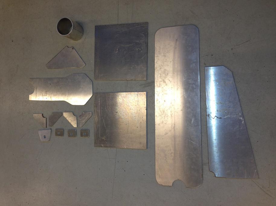

Breines Svart 25.Mars.2014 Emnestarter Link til dette innlegget Svart 25.Mars.2014 Driver så smått å bygger mast, med god hjelp fra fagkyndig sveiser... Kanskje klar for montering til helga: Sitér dette innlegget Link to post
Breines Svart 28.Mars.2014 Emnestarter Link til dette innlegget Svart 28.Mars.2014 Da var masta klar for grunning og maling. Så er det bare å vente på nok oppholdsvær og få den montert. Utrolig morsomt å se hva dyktige fagfolk får ut av noen biter med rør: Sitér dette innlegget Link to post
Breines Svart 29.Mars.2014 Emnestarter Link til dette innlegget Svart 29.Mars.2014 Da var masta grunnet, malt og montert... I morgen blir det om å gjøre å få opp lanterne, radar og vhf antenne. Sitér dette innlegget Link to post
Breines Svart 6.April.2014 Emnestarter Link til dette innlegget Svart 6.April.2014 Intensivhelga snart over, forhåpentligvis ferdigkoblet med el i morgen. Helga har gått til å kle ferdig inne, og legge tak. Så har utstyr kommet opp i masta, dekkslys montert og lanterner Har (endelig) fått støvsuget en runde så det er mulig å finne lendningene som skal kobles. Fyllte fort 2 sugeposer... Alle ledninger er på plass i dash, så gjenstår det å se om man rekker å koble spaghettien i løpet av morgendagen... Så blir det kanske fiske i påska :) Sitér dette innlegget Link to post
