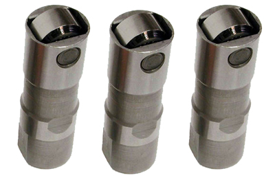

Rulleløftere, altså den hydrauliske ventilløfteren, eller vippearmen ?
Vedr. vippearmene uten rulletipp eller rulle noe som helst, det vrker da som om det blir mye gnukking av metall her. særlig for en marinemotor som går på høyere turtall ofte

Ikke rullevipper, men løftere med ruller, de kommer med ruller og som "flat tappet" eller hva det heter
