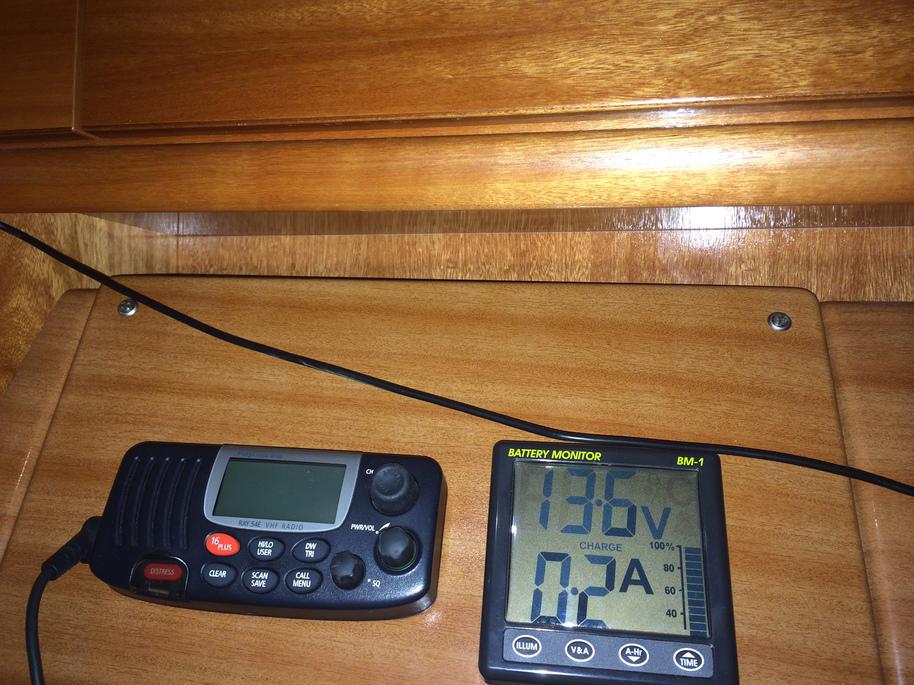

Gjorde en fiks til i båten i kveld. I forbindelse av montering av ekstern temperatur fler til Eberen, var det en ledning som lå løst over panelet ved kartbordet.
bilde
For å feste ledningen brukte jeg en pakke, hvor jeg delte den i kuler som jeg festet bak karmen for å feste kabelen.
bilde
Så trykket jeg fast kabelen i Sugru kulene, og der satt den! Enkelt, raskt og slipper å bruke hammer og spiker! :-)
