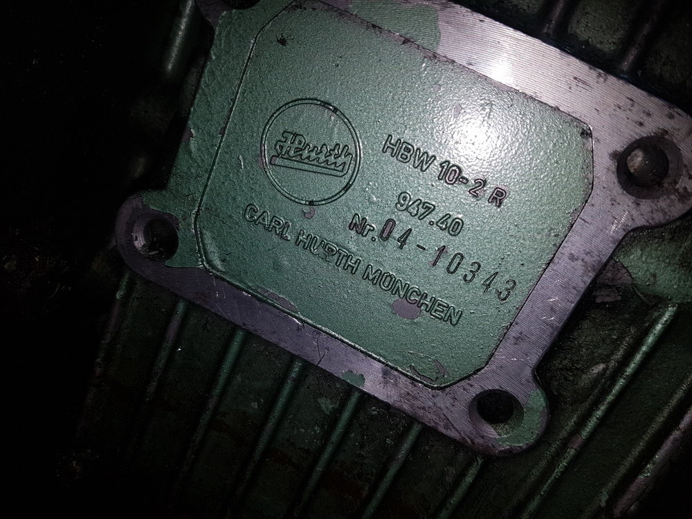

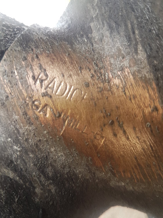

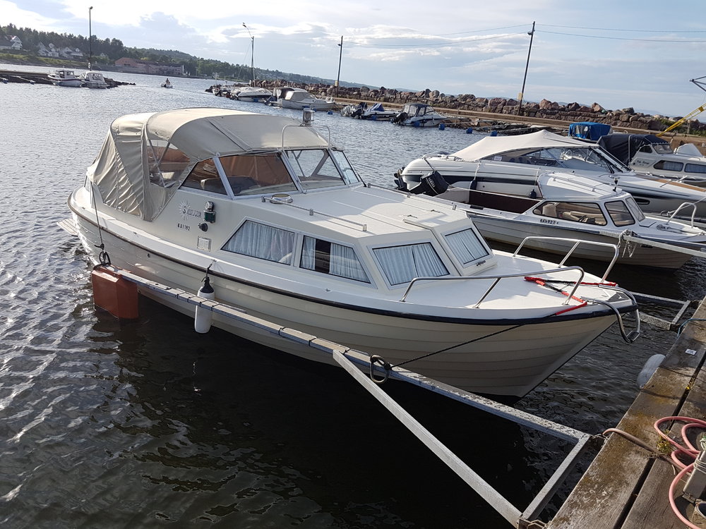

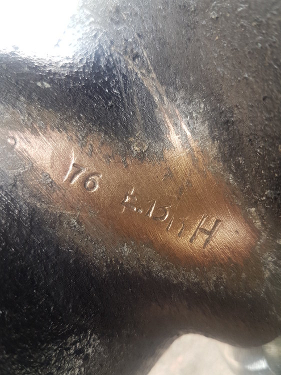

Dieseldyret123 Svart 13.Mars.2018 Link til dette innlegget Svart 13.Mars.2018 (redigert) Heisann! Slenger meg på her, i håp om at noen fortsatt følger tråden.. Jeg har Mercedes om636 diesel med 42hk i min sollux Problemet mitt er at på motor, så står det "maks turtall 3800omdr", dette klarer den uten problem om jeg ruser den i fri, men den klarer ikke mer enn 2500omdr på full gass (ved kjøring) (da gjør den ca 10knop) men da ryker den svart fordi den ikke klarer og få opp mer fart, men klarer fint og ligge på rundt 2200omdr og marsje ( da gjør den ca 8knop) uten å ryke/slite med og holde farta. Jeg har da en teori om at jeg har for stor propell, men har ikke særlig peiling på dette.. Håper noen kan ha noe forslag,eller kanskje har samme båt/motor og har litt ideer Har målt propell som står på nå, og den er 18,8" i str hvis jeg har målt riktig... Jeg har forresten også en stor flaps under, så den ligger fint i vannet.. Legger også med bilder av det som står på min propell og girkasse, for det sier meg igrunn ingenting :) Også ett bilde av selve skuta :D Redigert 13.Mars.2018 av Dieseldyret123 (see edit history) Sitér dette innlegget Link to post
Mix Svart 13.Mars.2018 Link til dette innlegget Svart 13.Mars.2018 (redigert) Du har en Eliche Radice E13 type propeller som er høyregående. Men du må finne dimensjonen på den, diameter og stigning og den finner du ikke langsetter propellerbosset. Den finner du i enden av bosset der hølet er. Gearet ditt er med ca. 2:1 utveksling. Med disse data og anbefalt max turtall på motoren og båttype kan f.eks Sleipner beregne rett propeller dimensjon for deg. Redigert 13.Mars.2018 av Mix (see edit history) Sitér dette innlegget Link to post
