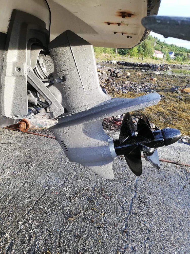

Vet dette har vært oppe tidligere, men jeg har nå gjort min egen erfaring som jeg ikke kan se er beskrevet før.
Vi har en Nidelv 26 Classic med bronsepropell og jeg forsøkte i år å smøre den med selvpolerende bunnstoff. Resultatet var at båten gikk MYE dårligere enn før. Motoren kom ikke opp i høyere turtall enn 2500, mot 3400 før. Jeg håpet at den selvpolerende effekten skulle glatte det ut, men etter en uke, og mange timer i lav fart, så vi ingen endring. På med våtdrakt og nedpussing med 240 papir, og vips, samme fart som før!
Konklusjonen er soleklar: bruk aldri selvpolerende bunnstoff på propell.

At motoren ikke kom opp i høyere turtall enn 2500 mot 3400 før, høres helt utrolig ut. Jeg får en følelse av at dette må være en fleip. Jeg har en Saga27 med bronsepropell som jeg har forsøkt det meste av metoder for å holde fri for rur, men aldri har jeg merket noen turtallsreduksjon sammenlignet med rengjort og pusset propell. Jeg har brukt hart bunnstoff som jeg pusset "glatt som en barnerumpe", og nå bruker jeg vanlig Seajet 033 selvpolerende bunnstoff på propellen. Og dette gir propell fri for rur. Da jeg tok opp båten sist høst, tror jeg jeg talte max 10 rur!
Hei Lars, jeg er enig i at det høres utrolig ut, men det er ikke fleip. Jeg hadde vondt for å tro at effekten av bunnstoff var så stor selv, så jeg har prøvd mange ganger å komme over 2500 omdreininger i løpet av hele Påskeuka. Resultatet var det samme hver gang, det stoppet på 2500, og begynte å sote.
Bunnstoffet er fra Biltema som jeg rullet på med minirulle.
Etter å ha pusset vekk så mye jeg orket i 8 graders sjøvann, fikk jeg igjen 3400 omdreininger.
Utrolig men sant.
Redigert av Jan K Andersen (see edit history)
det stoppet på 2500, og begynte å sote. Hva begynte å sote? Begynte motoren å ryke?

Harde bunnstoff brukes på raske båter og selvpolerende på saktegående. Men en del produsenter bruker selvpolerende på propeller. Det virker jo rart. En propell går fort rundt og store deler av propeller går raskere gjennom vannet enn 40 knop. Hvorfor bruke selvpolerende her da. Virker ikke riktig.
Derfor bruker jeg harde bunnstoff på de delene som står i vannstrømmen som nedre del av drev. Men bruker spray som har selvpolerende stoff der jeg ikke kommer til med kost. (og stoffer ikke propellen)
Jeg gjorde det med snekka som 16 åring og de lokale gutta som hadde vært i isen som ung og mente seg meningsberettiget, ville ikke løfte snekka på vannet før griseriet var slipt av... Man skal ha blank propell på snekka, var det enkle erfaringsbaserte budskapet.
At man får dårligere effekt av en propell som er stoffet er sannsynlig og trolig. I forhold til en polert. Slik fungerer fysikken. Jeg har kikket på hvilken overflate som kreves for minst mulig friksjon i vann ved hastigheter over 40 og 50 knop. Og det ga svaret at sliping med vannslip med korning 2400 er for grovt. Det var litt nedtur mhp å slipe bunnstoffet på båten for god fremdrift i vannet... Men sier litt om hva som er ideel overflate på en propell. Dens hastighet gjennom vannet tatt i betraktning.
Interessant alfaalfa, at selv 2400 papir er for grovt for optimale forhold. Polering til slutt er kanskje det beste?
Jeg har pleid å starte med 180, deretter 240, så 600, og avslutte med 1200. Men det har vært på land. Nå tok jeg det med våtdrakt, dykkermaske og snorkel i 8 graders sjøvann uten hansker, og da fikk det holde med 180 og 240. Jeg merker ingen forskjell på effekten nå i forhold til før, så det er nok ganske marginalt hva man oppnår med de fineste papirene.

At stoffing av propellen på en Nidelv 26 skal gi slikt utslag på maks turtall - finner jeg merkelig -, men tviler ikke på at trådstarter snakker sant i sitt tilfelle.
Fra 3400 til 2500 omdr/m er nesten utrolig med samme propell, men jobben med å svømme under å pusse, hadde jeg aldri tatt på meg.

Dere som bare polerer propellen, hvor blank er den da? Snakker dere da om propell som ser ut som om den kom ut av originalemballasjen? Min bronse propell er fra 1986 og ved rengjøring og pussing blir den fin i fargen, men jeg kan selvfølgelig ikke speile meg i den. Den har jo etter alle disse årene fått bittesmå groper og småriper. Så det er nok godt feste for larvene til rur'n.
