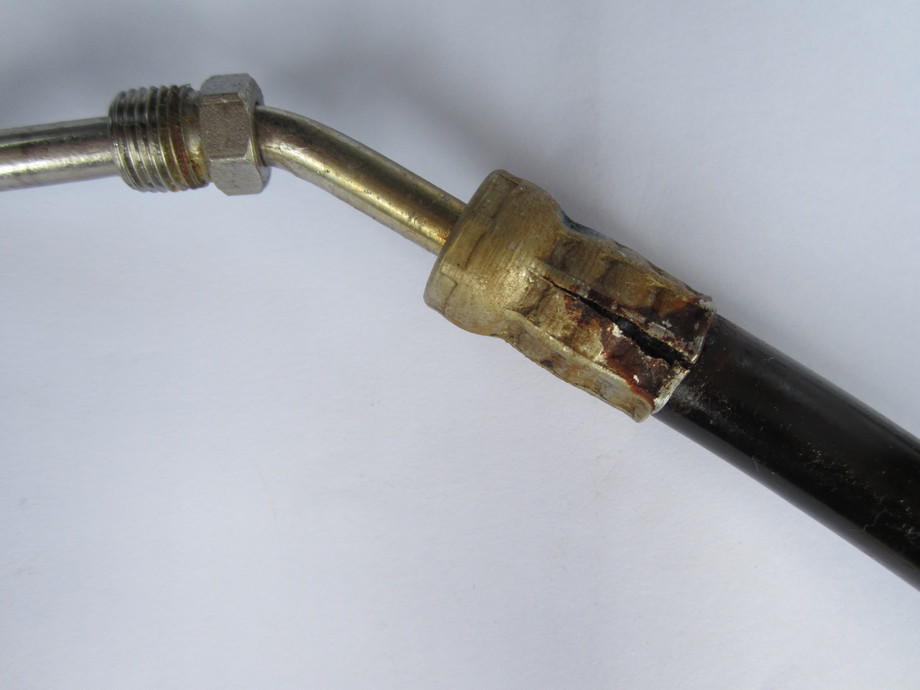

Kjøpte og monterte nye styreslanger til DPH drevene mine, i september, i fjor.
Før slipping i år, oppdaga eg olje rundt båten og tenkte med meg sjølv, at ein eller begge styresylinderane lakk. Etter at båten var komt opp på slippen, såg eg olje rundt nedre slangenippel på begge slangane på styrbord drev. Først ettertrekkte eg begge nipplane, men då olja kom tilbake måtte det grundigare sjekk til.
Oppdaga til min skrekk at manifoilden(der begge slangane er skrudd inn oppe i Transom skjoldet) hadde store tæringsskader. Då eg "riksla" på den eine slangen, løsna den frå manifoilden….
Vedlagte foto viser gammel manifoild med tæring og nytt servicekit med jordingsslisser for å unngå tæringen.
https://baatplassen.no/bildearkiv/12/12026/img_0649.jpg
Det eg vil fram til, er at alle som har skifta til dei nye slangane, bør sjekke sin manifoild for skade. Ein kan riktig havne i "uføre" dersom styreslangen ramlar av under fart...
Som dette eine bildet viser, er begge klemhylsene også tært på.
https://baatplassen.no/bildearkiv/12/12026/img_0651.jpg
Muligt det finnes VP eigarar som har fått Bulletin på dette(VP forhandler seier dei har sendt ut), men eg veit om fleire som ikkje har fått varsel.

Det er den nye slangen som har skapt problemet og når manifoilden blir erstatta med det nye settet, kjenner VP godt til problemet. Slik at det er slangen og følgjeskader etter den me må reklamere på.
Om denne tæringen skjer på alle båtar, veit ikkje eg, men det er vel vært å sjekka da ut..
