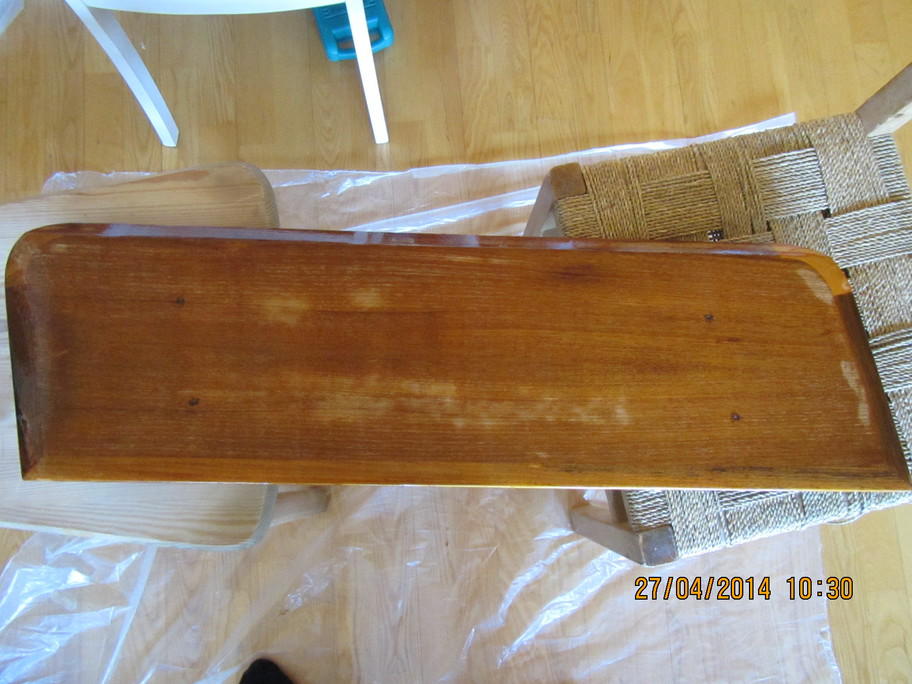

Lakkering av teakbord - hvorfor blir det hvite flekker?

Etter et kjapt søk kom dette rådet frem: Du trenger rødsprit lighter og enhånduk. De hvite merkene kommer av fukt, oksidering under lakk. Ta hell på bittelitt rødsprit over merke, tenn på og slukk flammen med hånd duken, funker veldig bra, har selv gjort dette mange ganger på lakkerte bord, jobbet før på hotell, så dette trixset fungerer 100% lover.

Kan jo være lakkrester som ikke er fjerna, da blir de områdene lyser. Men det ligner jo mistenkelig på at selve platen er finert og du har slipt igjennom teak fineren?
Hvis en har slipt for mye, hva er alternativet da?
Men jeg heller mere og mere over til at jeg ikke har vært nøye nok og at det ligger lakkrester igjen. Må vel begynne forfra igjen da?
