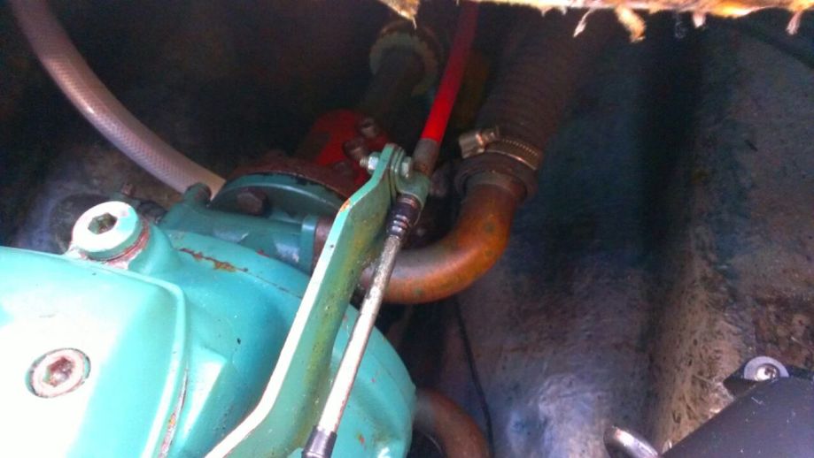

Jeg har en Saga 7000 med en Volvo penta MD30 motor. Denne motoren har et gear som jeg tror (ikke helt sikker) heter MS3
Jeg ser i instruksjonsboken at det står avmerket hvor sinkanodene skal være på gearet, men når undersøker der det liksom skal være to plugger, ser jeg bare rør som er tilkoblet der anodene skulle vært.
Jeg har sett rundt på nettet at noen har vanlige bolter på dette gearet hvor det da tydelig sitter sinkanode inni, men her ser det annerledes ut siden disse rørene er der hvor boltene normalt er.
På dette bildet ser dere hvordan det ser ut på min båt.
bilde
Betyr dette at det ikke er anoder på mitt gear, eller sitter de inni disse rørene?
Jeg vurderer å la være, men det kommer an på om det er anoder her eller ikke.
Håper noen har litt erfaring med denne typen gear.
Hei,
Det du skal se etter er en 1/2" firkanthode messingbolt. (Som på en skralle I et pipenøkkelsett)
På mitt gir var det en slange inn og ut på den ene siden og en sinkanode oppe og need på andre siden. Hos deg ser jeg at du har innløp og utløp I overkant av giret. Da ville jeg sett under begge disse helt nederst. På MS¤ er det ikke sinkanoder så det kan jo være fjernet på denne
Worry II:
For meg ser det ut til at jeg har gearet til høyre, men uten de anodene (ihvertfall synlig).
Jeg har sett etter denne sekskantbolten, men det er ikke noe sekskantbolt. Istedenfør går det rør inn den ene veien og ut den andre. Både oppe og nede.
Jeg tviler litt på at det sitter noe sink inni disse rørene fordi jeg da tenker at det vil blokkere, men har noen vært borti noe tilsvarende?
Er det saltvann som går i disse rørene mon tro?
bilde
bilde
De rørene antar jeg er for kjøling av giret. Jeg har bannet over disse rørene (dårlig kvalitet) på et MS2 gir før. Kjølevannet går fra skutesiden, via gearet og til sjøvannspumpa. dvs at det går sjøvann inn på den ene siden og ut på den andre.
Kan du huske om det var sinkanoder der?
