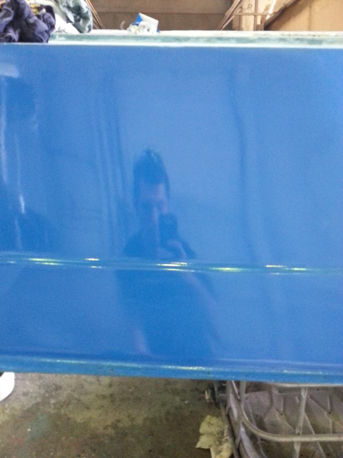

Ferdig lakket med Hardtop xp. Ikke helt 100% fornøyd med resultate! Var litt får gjerrig med lakken på førstestrøket. Men men.
bilde
Litt våtpussing med 1000 papir og rubbing så ble jeg 100% fornøyd :D
