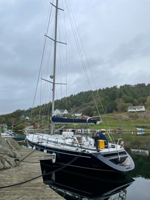

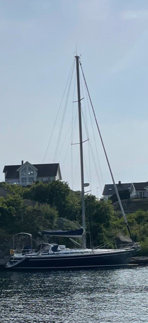

OddvarT Svart 17.Juli.2022 Link til dette innlegget Svart 17.Juli.2022 @seilfred & @Grønnskollingen: Takk for tilbakemelding. Jeg legger ved et par bilder. Ikke perfekte, men de viser i hvert fall riggen. Sitér dette innlegget Link to post
