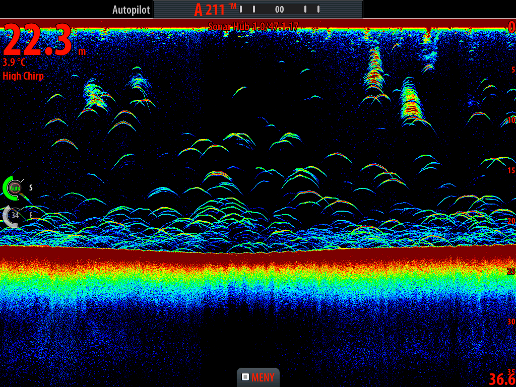

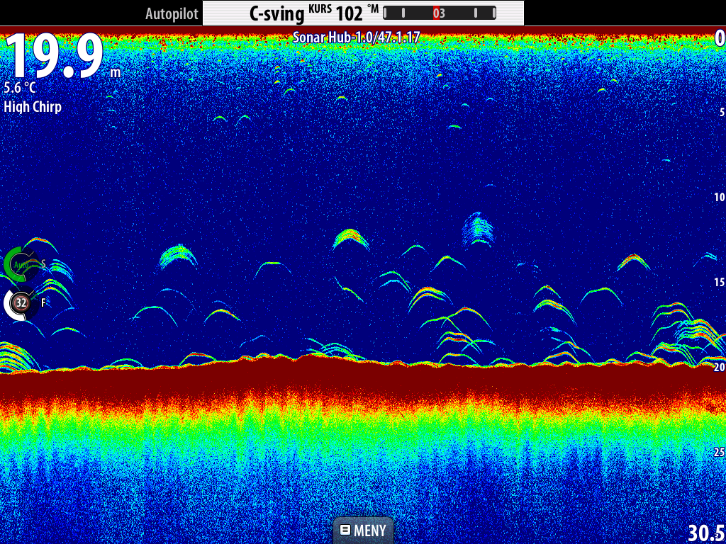

Går an å få laget brakett og hekkmontere en tilted element svinger, men B175H har for trang svingervinkel for trolling. Jeg har TM265LH som har tilnærmet samme High CHIRP element som B175H. B175M eller B75H (som jeg også har) er mye bedre valg, disse har samme signalkon. Til trolling er B175H-W med 25 signalkon det absolutt beste valget, jeg installerte en slik i vår og den har rett og slett imponerende oppløsning.
Her er et par skjermbilder fra NSS12 med SonarHub (samme ekkolodd som i NSS Evo2) og B175H-W.
bilde
bilde
