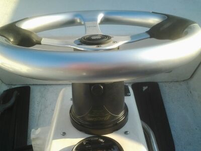

Etter litt om og men fikk jeg til slutt av rattet med diverse våpen..
Kom til og fikk sett hvordan det hele ser ut.
Har bestil følgende tetninger og håper det er hjelp i:
http://www.telmo.no/nyheter/styringer/hydraulisk-tilbehør/pakninger-(gaskets/seals)/pakningssett-til-gammel-baystar-pumpe-hs5147passer-hh4016-hh4015-015995147-p0000010167
For ordens skyld heter min pumpe 4016 og tetningssett heter HS5147.
Angående skrue i luftehull har jeg ikke peiling...burde vel egentlig vert uten skrue..?
Jeg har også lært at det er lufting ved påfyllingshullet ved rattet. Mener det sto i manualen. Åpne toppa, og vri rattet fram og tilbake helt ut til det stopper i hver ende. Min styring "lugger" litt om jeg vrir rolig på rattet. Er ikke det et tegn på luft?

Det må være lufting på et slikt system fordi oljen utvider seg ved økende tempartur. Normalt er det et lite luftehull i påfyllingsskruen. Har man flere rattpumper skal det bare være lufting på den som står høyest. Lufteniplene på styresylynderen brukes for å få ut luft etter at systemet er fylt med olje. Disse vil deretter være stengt slik at de ikke utligner trykkendringer som følge av endret temperatur.
Dersom luftingen er blokkert vil økning i lufttemperatur medføre trykkøkning i systemet. Dette kan godt medføre lekkasje gjennom tetningene.
Altså....med fare for at jeg husker feil...
Hullet på rattet er (som jeg skrevt) for påfylling, og jeg mener bestemt å huske at denne er helt tett når den er skrudd på. Den skal imidlertid fjernes når man fyller på og/eller lufter systemet. Under luftingen skal man iflg. instruksjonene ha konstant veskepåfyll gjennom dette hullet for å hindre at luft blir sugd inn - manualen foreslår en slangestubb (som følger med) som festes til en beholder som holdes opp og gir et visst trykk.
Rattet dreies frem og tilbake mens utstyret står slik, og så skal man åpne og lukke ventiler etter et visst system nede ved staget underveis.
Altså - jeg TROR at skruen i hullet ved rattet ikke skal ha noen ventilåpning.

Lufting for å fjerne eventuell luft i systemet er en ting. Kontinuerlig utligning av trykkendringer som følge av endret temperatur er noe annet. Det må være lufting et eller annet sted i systemet. Normalt er dette i påfyllingspluggen på den høyest plasserte rattpumpen.
Ok, da skal jeg ikke banne på hva jeg har
Jeg mener jeg har en sånn (som fulgte med): http://www.jamestowndistributors.com/userportal/show_product.do?pid=50269&familyName=Teleflex+Marine+Non-Vented+Fill+Plug
...men ut fra hva som sies så KAN det jo ha vært en slik: http://www.jamestowndistributors.com/userportal/show_product.do?pid=11075&familyName=Teleflex+Vented+Fill+Plug#
...så da får man ta min påstand om plugg uten lufting med en klype salt inntil jeg har sjekket nærmere til helgen.
Takk for alle svar!! :)
Styringen er montert på en 14 fots Musling, så to styreposisjoner er vel litt overflødig.... :)
Rattpumpen min har en plugg som skrues i påfyllingshullet og denne er ventilert.
Er ikke lenge siden jeg kjøpte båten, men det stod altså en skrue i ventileringshullet -> da blir det lite utlufting.
La meg tippe at når oljen har utvidet seg pga temperatur så har det da blitt et bra trykk som har tatt knekken på tetningene..?
Jeg konkluderer med at jeg skifter tetningene og fjerner skruen og krysser fingrene for at alt blir ok! :)
