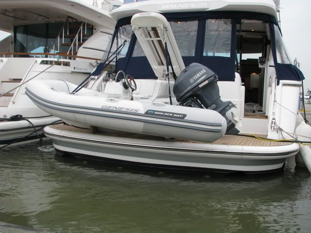

Bildet er ikke av min båt... men noen er tydligvis mer glad i fart enn andre:
bilde
