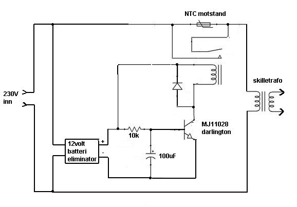

Har noen 10A NTC som kan brukes. Er noe jeg bruker på litt større trafoer.
Send en IM om noen har interesse.
Hei.
Kan du skaffe en passende NTC-motstand, er jeg interessert og sender deg en IM. 10A høres greit ut, men fler data ønskes. Så langt har jeg kommet frem til følgende kobling for ny soft-start. Relé, transistor og andre komponenter har jeg i roteskuffen bortsett fra en passende NTC-motstand. På skjemaet er det motstanden (ikke NTC'n) og kondensatoren som bestemmer tidsforsinkelsen før NTC'n forbikobles. Verdien på NTC'n er viktig slik at den begrenser inrushstrømmen til under 6A som vel er den laveste verdien på landstrømstolpene jeg har sett. Skilletrafoen min er forresten en 2300VA ringkjernetrafo som er beskyttet med 10A sikring på sekundæren.
