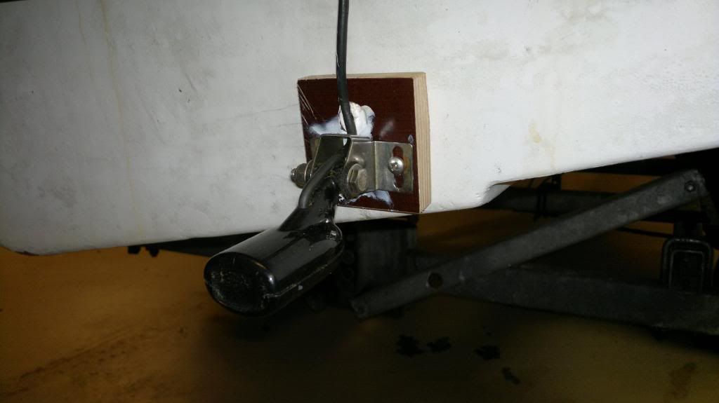

ok. Mange gode innspill her. Slik jeg tenker det pr nå er en hekksvinger som jeg monterer innvendig greit. Jeg er kun interessert i dybder opp til 25-20 m, men det viktigste er i grunn å vite hvor det er for grunt....... så da blir det handel til uka. Det er jo nesten halv pris på en hekksvinger i forhold til en innvendig.

At det skal være enklest å montere en hekksvinger innvendig forstår jeg ikke helt, det tar i hvertfall ikke mange minuttene å gjøre det der den skal monteres. Hvis en skal montere innvendig må det gjøres en del testing med svingeren på en plastpose med vann for å finne en plass skroget er massivt uten luftbobler. Jeg har montert såpass mange gjennomgående svingene hvor jeg har laget hull i fra 60 til 95 at jeg har sett at skrog ikke alltid er helt massive.
Skal man begynne å diskutere virkningsgrad så er jeg ikke sikker på at en hekksvinger virker så veldig bra med montering innvendig..., men skal du kun måle dybde ned til 20 m så er det vel godt nok. Vi som er ute etter fisk så holder desverre ikke dette.
Det skal jeg ikke motsi. Men for mitt behov, som er samme som trådstarters, så holder det at jeg når ned til 100 meter... Også betryggende å vite at svingeren er "out of harms way" - det er den ikke alltid på hekken
