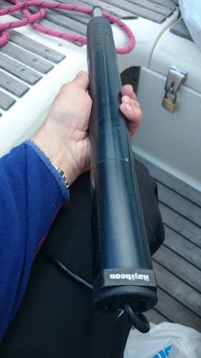

Kjøpt ny bruktbåt. Her fulgte det med en Raytheon/Raymarine autopilot fra øverste hylle (i sin tid). Systemet består av et kompass (ikke avbildet), hjernen (avbildet), et kontrollpanel/instrument (forside og bakside avbildet) og selve driveren/rorkulten (avbildet). I tilegg er det en GPS og en logg med dybde/fart/temp som heller ikke er avbildet.
Jeg er ingen kløpper på strøm, multimeter og annen svart magi. Jeg kunne derfor trenge noen pekere på hvordan jeg går fram for å feilsøke hvor feilen ligger, eller en peker til noen som kan gjøre dette mot betaling. Og, dersom dette skal gjøres mot betaling, hva noe slikt bør koste og om jeg vil behøve å bringe utstyret til vedkommende eller om vedkommende kan komme til utstyret (Leangbukta)... for jeg har liten lyst til å måtte ta skiten ut for så å montere det på nytt.
Instrumentet viser kompasskurs noe som sier meg at både kompasset og instrumentet sannsynligvis virker. Det går også helt fint å trekke rorkultdriveren helt ut og inn for hånd og hører tannhjul og motor går rundt uten slark/hakking/lugging. Denne kan jeg se har vært åpnet, sannsynligvis i forbindelse med at en tidligere eier har forsøkt å reparere den. En brukt slik en finner man på e-nay for en båtpenge eller to inklusive frakt og toll. Men, jeg er ikke så sikker på at det er her feilen ligger, og at det kanskje bare er snakk om at den enten ikke får strøm eller signal, eller begge deler.

Med svart pinne i COM-port og rød i V-port og innstilt på 20V målte jeg kontakten til rorkultdriveren i cockpit. Når autopilot står i standby er målingen = 0. Når jeg setter på "auto" måler den også =, men når jeg trykker på øke eller redusere med 10 grader noen ganger, så kryper volten opp mot 10-11V et kort øyeblikk før den faller tilbake til null. Jeg antar at det er slik det skal være.
Med rorkultdriveren plugget i og med samme operasjon er det dødt i rorkultdriveren. Jeg skrudde ut selve motordelen som sitter i enden av rorkulten slik at denne skulle være fri for eventuelle ting som kunne ha kilt seg i øvrig mekanisme, og forsøkte igjen... ikke antydning til liv. Videre vet jeg ikke hva jeg skal gjøre. Jeg kan ikke se noen skader på motoren, og den virker å snurre lett.
Er det noe mer jeg kan gjøre for å feilsøke eller utbedre, eller er denne klar for graven?
Problem løst av grønnskolling... sannsynligvis. Takk for innspill
Kjørt kontinuitets-tester på rorkultsriveren (tror det er det det heter... altså den instillingen som piper i multimeteret når det er sluttet krets).
Når jeg gjorde dette på kontakten så fikk jeg vekselvis piping og ikke, spesielt når jeg vrikket på kontakt og ledning. Dette fikk meg til å tro at det var enten brudd på ledningen eller at en av ledningene ikke var festet ordentlig i kontakten. En av ledningene i kontakten viste seg faktisk å ikke være skrudd til ordentlig til, men når jeg fortsatt fikk samme resultat ble jeg mer og mer overbevist om at det var brudd på ledningen. Det viste seg til slutt bare å være simpel irring på hannkjønnskontakten... det var så lite irring, nesten usynlig, så jeg tenkte det ikke kunne være dette. Etter å ha skrapet og pusset med oxide clean, så ga multimeteret uavbrutt piping... ah hvilken herlig lyd! Det bar rett i bilen og rett til båten for å gi hunnkjønnskontakten samme overhaling. Testet så autopiloten, og nå ser det ut til å være full kraft igjen! Som dere kan se på nederste bilde av kontakten, så gror det ikke akkurat mose på den.
