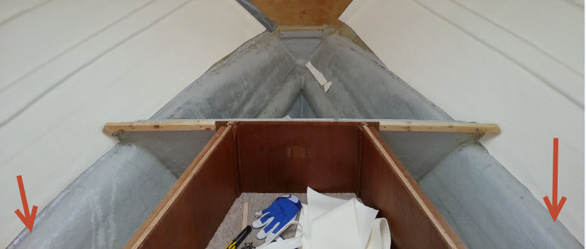

Frivakt Svart 26.Mai.2014 Emnestarter Link til dette innlegget Svart 26.Mai.2014 Her er et par bilder som viser hvor sprekkene er. Sprekkene er der de røde pilene peker, øverst på denne buen, like nedenfor skottbekledningen. Det er ikke mulig å se selv sprekkene på dette bildet, siden det er tatt på så lang avstand. Det er en tynn sprekk på hver side som går langsmed kanten. Selv om sprekkene er på innsiden, legger jeg også ved et bilde for å vise hvor på skroget dette er. Skroget har en plogform som kaster sjøen ut til siden. Sprekkene er der skroget svinger brått ut igjen, nesten vannrett. Sitér dette innlegget Link to post
Chilli Solbris Svart 26.Mai.2014 Link til dette innlegget Svart 26.Mai.2014 Det virker som om det er veldig greit å slippe ned litt der sprekkene er og støpe opp på nytt. Sprekkene dine er veldig mye mer tilgjengelig enn hos kompisen i havna. Dette virker ikke som noe alvorlig, men noe som er veldig greit å få fikset og dermed slippe å bekymre seg for. Sprekkene kan jo rett og slett være tretthet som følge av noen år med norske forhold. Sitér dette innlegget Mvh Chilli Solbris Båtlivet gir meg de største gleder! Og de største sorger!😂 Trenger du noe? Solbris Maritime Link to post

Ankerdrammen Svart 26.Mai.2014 Link til dette innlegget Svart 26.Mai.2014 Dette ser ut som en enkel jobb og utbedre.Enkel tilkomst osv.Du bør sjekke nøye utvendig også.Finner du krakkeleringer i gelcoaten på samme sted bør det fikses samtidig. Sitér dette innlegget Link to post
