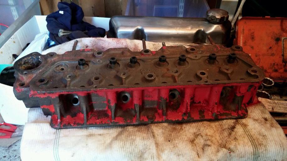

bilde
Den gamle toppen har samme problem med saltvannstæring. Det er mye bedre å finne en bra bilmotor og jobbe ut fra denne. Det er rimelig lett å skaffe en god bilmotor. Mange som fremdeles driver med gamle volvoer straks man søker litt utenfor Oslo. Man skal imidlertid ha litt flaks for å finne en som er helt ubrukt.
