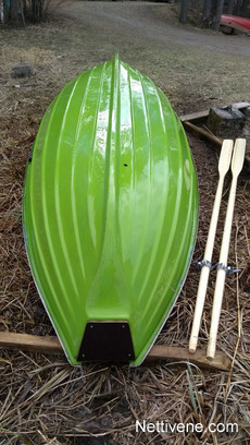

glalaks Svart 3.Juli.2014 Link til dette innlegget Svart 3.Juli.2014 Vi har liggende en paijan(?) i Hagen. Har aldri prøvd den, men stefaren min var overrasket over hvor lettrodd den er. Kom fort fram. Den er bare prøvd en tur siden den ble kjøpt for 8-10 år siden så erfaringen er liten. Sitér dette innlegget Båtbensin burde man fått på blåresept! Samme med ankerdrammen. Det er jo den beste medisin! Link to post

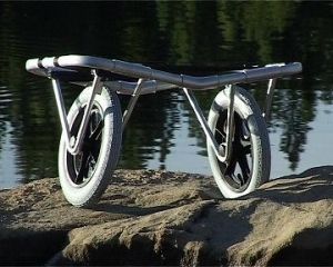

Guest Avmønstret# Svart 7.Juni.2017 Link til dette innlegget Svart 7.Juni.2017 (redigert) Shore, skjedde det noe med ro-seiljolle prosjektet ditt? Alidal: Fikk akkurat kjøpt meg en Kaisla 470, som er mer eller mindre identisk med Suvi. Har fått litt erfaring med den. Et par ting som slo meg med en gang. Dette er utrolig lette båter. Suvi 460 og Kaisla 470 veier 85kg. Det er utrolig lett ifht 70 talls glassfiber "landstedsjoller" jeg har bakset med før i livet. I praksis drar en båten lett på land, kan håndtere den av/på henger med letthet. Vi har en sånn kanotralla, to litt halvstore hjul med luft som en fester på kano for trilling. Det fungerer også utmerket på denne båten og en kan trille den langt alene uten å anstrenge seg. Jeg trilla båten et par hundre meter ned vei/sti til vannet uten å bli svett :-) NB: Reimene som følger med på kanotralla er for korte. Jeg knøt de i sammen og brukte en lastestropp til å stramme opp. Og da kommer NB II, for ikke stram for mye. Som sagt, lettbygde båter, du klemmer bare båten i sammen så en må være litt forsiktig. Åregaflene på disse båtene er alt for svake om man er en voksen mann som liker å ro. Jeg demonterte og satt på ordentlige tolleganger. Fordi båtene er lettbygd måtte jeg legge et bort på innsiden oppunder ripa og ett smalere under fenderlista med bolter i gjennom for å stive av og få ordentlig feste til tolleganger. Og så kommer jeg til å spandere på meg ett sett litt lengre årer så kan heller de som er standard brukes på åregangen foran. Har blitt noen roturer før jeg monterte nye tolleganger. Dette er utrolig gode robåter. Har rodd en del ulike såkalte "gode robåter" fra 70 tallet, og også oselver og strandebarmer tidligere. Men dette må jeg si går unna så det suser :-) Virkelig gøy å kunne ro effektivt og så raskt. Til fiske syns jeg også båten er veldig bra, den lhar ekstremt lite avdrift pga kjøl og skrogform, vil helst bevege seg fremover/bakover og ikke sideveis. Det gjør også at den er litt tyngre å vende enn vanlige robåter, tar litt tid å snu den trill rundt for årer. Men ja, den er selvsagt rank. Har ikke testet hvor sluttstabil den er, tror jeg skal vente til det er litt varmere i vannet. Men både jeg og kona og guttungen har vært på tur uten å føle at den er så rank at vi tror vi skal velte. Men følsom for vektplassering er den jo. Ser at suvi har et oppbevaringsrom, det savner jeg på Kaisla 470. I morgen skal jeg ta en solid ro-tur for trimmens skyld. Får vurdere om jeg skal ta med fiskestanga :-) Redigert 7.Juni.2017 av Avmønstret# (see edit history) Sitér dette innlegget Link to post

Artekno Svart 7.Juni.2017 Link til dette innlegget Svart 7.Juni.2017 Pinkvin skrev for 5 timer siden: Alidal: Fikk akkurat kjøpt meg en Kaisla 470, som er mer eller mindre identisk med Suvi. Har fått litt erfaring med den. Et par ting som slo meg med en gang. Dette er utrolig lette båter. Suvi 460 og Kaisla 470 veier 85kg. Det er utrolig lett ifht 70 talls glassfiber "landstedsjoller" jeg har bakset med før i livet. I praksis drar en båten lett på land, kan håndtere den av/på henger med letthet. Vi har en sånn kanotralla, to litt halvstore hjul med luft som en fester på kano for trilling. Det fungerer også utmerket på denne båten og en kan trille den langt alene uten å anstrenge seg. Jeg trilla båten et par hundre meter ned vei/sti til vannet uten å bli svett :-) Forskjellen på Kaisla 470 og Suvi 460 er at Suvi har mer bæring i hekken. Dette gjør stort utslag ved bruk av motor. Den kanotralla er fin for kano, men fortsetter du å bruke den på 100 kilo robåt vil den nok knele. Enda bedre robåt er Suvi 495, og den aller beste glassfiberbåten jeg har rodd er Soutu Palta 510. Soutu Palta 510 For ordens skyld, jeg har inngående kjennskap til og har eid alle disse over flere år. -Også kanotralla :) Sitér dette innlegget Maja - LI6522 - MMSI: 258 137 150 Link to post
Guest Avmønstret# Svart 7.Juni.2017 Link til dette innlegget Svart 7.Juni.2017 Glimrende med realkompetanse her på BP nesten uansett type båt :-) Brukte tralla en del på en svær og tung jaktkano, amerikansk type i termoplast, som jeg faktisk mistenker er nesten like tung som båten. Men ja, jeg er litt skeptisk mtp felger i plast. Men den er en etterlatenskap fra tidligere så den får bli brukt til den kneler, så får jeg evt sette på noen ordentlige jul da. Har ingen motorplaner da det har blitt forbudt i vannet der jeg bor, dvs ikke utover en liten el-motor, også forbudt, men jeg bryr meg ikke. Men ut fra hva jeg har notert sålangt så ror jeg nok fortere enn hva den lille el-motoren går så.. må bli når vi er to ute og fisker gjedde og begge vil fiske samtidig, da blir det mest for å holde "standby" ett sted. Skal ut og teste tollegangene i kveld, kjenner jeg gleder meg litt. Vannet er 7-8 km langt og smalt gjennom skogen så det er en fin plass å være/ro/fiske. Vurderer å gi gass og ro hele vannet.. men vi får kjenne litt på det :-) Sitér dette innlegget Link to post
