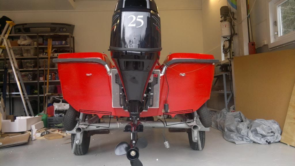

Skal montere Smart Tabs på trimaran 12foter, ser dette ok ut?
Lars K
Etter at jeg monterte ny og tyngre motor på Maxjolla ble det som regnet med mer tyngde bak,og den begynner å hoppe ved marsjfart.
Kjøpte så den minste typen Smart Tabs SX i kompositt og skal snart montere disse.
Har tegnet på bilde med riktig bredde på tabsene og lurer på om dette vil bli riktig plassering av disse?
Har ikke noe problemer med skjevhet eller stor planingsterskel,men jo mer jeg tilter motoren ut jo mer hopping. Så det er kun for å motvirke hopping jeg skal montere disse.
Man merker stor forskjell på toppfart med denne trimaranen fra helt inntiltet motor (21knop) til helt uttiltet (27knop) Så derfor tror jeg smart tabs vil fungere bra på denne,men har aldri prøvd disse før.
Motoren står endel høyere enn vist på bilde, antivent. plata står ca 15-20mm over skrogbunnen. Ekkoloddgiveren skal også flyttes innover.

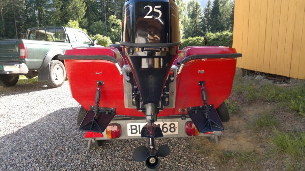

Nå er disse montert og testet med foreløpig positivt resultat.
Legger ved en liten video fra testturen idag. Motoren er helt tiltet ut.
I starten her ligger jeg fint i plan når gpsen viser 12knop,greide ikke å slippe den så langt ned før tabsene ble montert.
Så øker jeg farten til 1\2 gass,da begynner den så vidt å hoppe,før jeg gir mer gass og den roer seg igjen.
Nesten på slutten har jeg 25,5 knop,ca 1 knop lavere enn uten tabs. Men uten tabs hoppet den noe voldsomt når jeg var alene i båten.
Nå slapp jeg også å få en syndeflod oppover motorlokket når jeg slakket av,noe jeg måtte passe på hele tiden før.
Kanskje ikke så rart med 73kg motor og meg på 93 baki en 12foter? ;)
https://www.youtube.com/watch?v=gR9NEQTrUPg
Har satt tabsene på den mykeste innstillingen nå,skal prøve å sette de et par hakk stivere for å se hva som skjer da.
Redigert av Lars K (see edit history)
Ja stemmer det. Båten er veldig stabil og fin,men slår i bølger.
Var nede nå og satte demperene på den midterste stillingen,da var det bare så vidt antydning til hopping med tanken baki og motor fullt tiltet ut.
Lar den stå slik.
Hvis jeg kjørte med tanken baki og motor fullt uttilet før lettet den nesten i hoppene :P
Nå er det en kompis med maken båt som skal få tabs montert ;)
