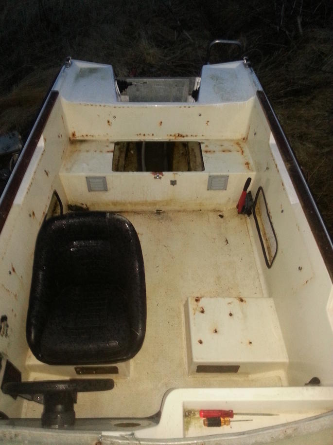

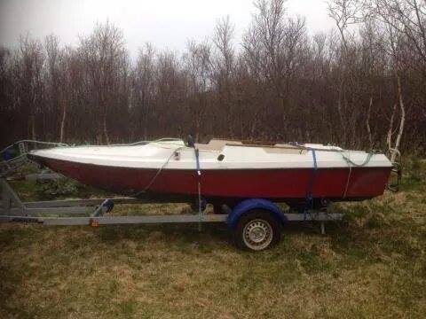

Begynte med å rubbe over hele båten med sandpapir, alt bortsett fra selve skroget som er rødt, det skal lakkes til neste år. ellers så ble det litt sparkling av gamle hull til bolter og forskjellig. plastet også et hull til et hanskerom som sto i båten. Teak listene ble pusset og smurt med teak-olje.
fikk dessverre ikke tatt så mye bilder, men hær er noen:

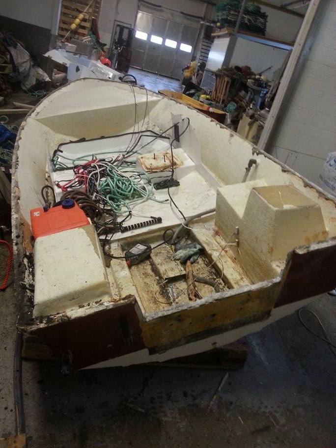

fikk vist ikke bilde av selve skaden, men det er en sprekk i en av disse langsgående listene. som dere ser så er det gjort en dårlig jobb med plastingen som er gjort tidligere. Det er rett å slett bare flakket av.

har bestemt meg for å gjøre en skikkelig jobb, så det skal plastes både fra utsiden og innsiden. det blir enormt mye mer arbeid, men det er nok det beste.
Hær er båten "splittet". overbygget er i bakgrunnen.
bilde
"bunnen" sitter bom fast..måtte derfor skjære den fra resten av overbygget. den er festet med et slags lim. samme limet var bruk rundt hele rekka.
