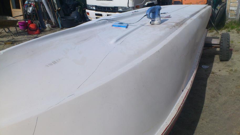

Da er man litt i gang måtte selvsagt begynne å regne ...
Folk hær og på museumet jeg fikk link til anbefale å bevare så mye originalt som mulig .
Tenke da kansje bare slipe skroget lett å lakke .
Rubbe (går det å spakle finerplater?)lakke med rød dekket.

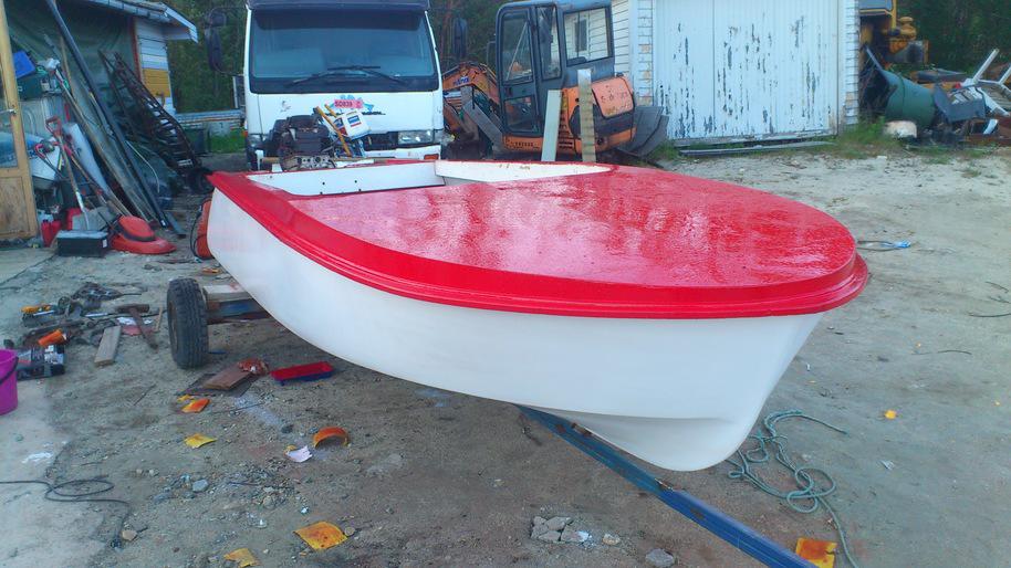

Kjøpte en Kavaler 444 kjøpt ca 1996 og fjernet skummet i bunnet, plastet igjen og lakkerte hele båten i 1997
Denne Kavaler var kjøpt i Trondheim 1964 av den jeg kjøpte den av, speilet var sagd ned for å passe kort stamme.
Solgte denne ca 2011 til ett par Polske kjøpere.
Båten var meget stødig men tung som bly.
Vindskjerm og dekk ble solgt som ekstrautstyr og kunne festes.
bilde
Jeg brukte Topcoat - farget polyester + Hardtop - tokomponent klarlakk noen steder som toppstrøk.
+ korthåret rull.
