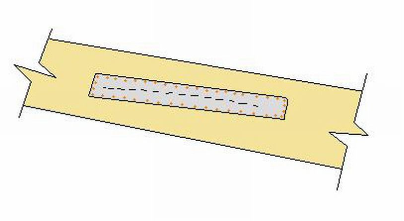

Støtter bruk av Farm eller lignende, før sjøsetting. Alternativt smør eller kokosfett etter sjøsetting. Har tidligere anbefalt bruk av blylapp over større sprekker på gamle båter, har også skrevet et innlegg om framgangsmåten på diskusjon.no, hvis det er av interesse. Som Index skriver, det er lurt å la båten få trutne skikkelig før du starter motoren, for mye vibrasjon kan føre til skader som i neste omgang fører til at båten blir svært vanskelig å få tett.
Hvis lekkasjene ikke gir seg med det første kan du prøve å maure båten. Det vil si å tilføre f.eks. sagspon/pussestøv fra tre fra utsiden av båten. Dette vil føre til at pussestøvet suges inn i lekkasjene og forhåpentligvis tetter disse. Kan lettest utføres ved å ta sagspon oppi en bærepose som du fester i enden av et kosteskaft eller lignende og føres så langt ned under båten du kommer. Posen bør være hullete slik at sagsponet kan komme seg ut og flyte opp langs skutesiden. Hvis lekkasjen fremdeles ikke gir seg ville jeg ha tatt opp båten igjen, latt den få tørke et par uker og sjekket saum/klink underveis, spesielt i området rundt motorfestene (gjerne du ser hvor det lekker verst, disse områdene bør også sjekkes). Så sparklet inn asfaltkitt i sprekkene, blylapp over de større sprekkene. Med "riktig" forbereding har jeg ikke opplevd trebåter trenge mer enn maks et par tre dager med trutning før de er helt tette.
