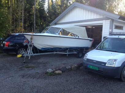

Har nå kjøpt meg en Nordkapp 16 sport! Båten er full av vann under dørken. Der er det også skum som er fullt av vann. Båten veier 400kg for mye.
Har gjort litt før jeg lagde dette innlegget. Har vasket den helt ned (var full av grønske og drit). Kuttet opp nesten hele dørken, og skrapet ut alt skum, fjernet alt løst glassfiber og løse partikler. Båten står nå å tørker opp med byggtørker!
Skal forsterke opp med ny laminerings epoxy og glassfiber. Også skal jeg støpe inn spanter. Noen forslag om hvordan jeg burde gå frem?
bilde

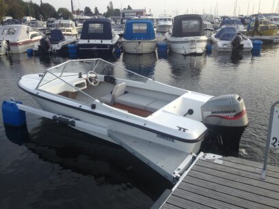

Dette er da et par bilder av støping av spant, ny dørk og nytt interiør.. :)
https://baatplassen.no/bildearkiv/56/56777/1414047822510.jpg
https://baatplassen.no/bildearkiv/56/56777/1414047815933.jpg
https://baatplassen.no/bildearkiv/56/56777/1414047812059.jpg
https://baatplassen.no/bildearkiv/56/56777/1413927602678.jpg
https://baatplassen.no/bildearkiv/56/56777/1414047806092.jpg
Har satt inn en gjennomføring mellom skrogene sånn at evt vann som samler seg i bunn kan komme ut i lensebrønnen. Her har jeg da montert lensepumpe med nivåvakt. Da har jeg alltid kontroll på vannet som kan komme inn.
Har satt inn en lenseplugg også, det er det ikke orginalt på denne båten.
Byttet alt det elektriske i båten til topp standard :)
