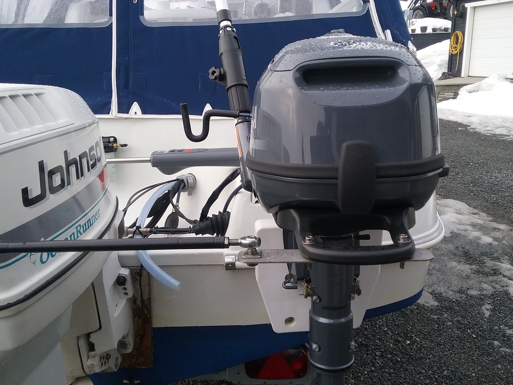

Guest Balder.. Svart 28.Januar.2017 Del på Facebook Svart 28.Januar.2017 https://baatplassen.no/bildearkiv/61/61530/1485635230.jpg Her min løsning på sammenkobling av dorgemotor til hovedmotor, kan da styre båten med den ordinære styringen. https://baatplassen.no/bildearkiv/61/61530/1485635230.jpg Sitér dette innlegget Link to post Share on other sites More sharing options...

Guest Balder.. Svart 28.Januar.2017 Del på Facebook Svart 28.Januar.2017 Det er både lodd, utløsere, mm...men det henger selvsagt i vannet under båten så litt vanskelig å se på bildet, poenget var å vise en dyprigg som brukes til trolling. Sitér dette innlegget Link to post Share on other sites More sharing options...
XardasKSP Svart 28.Januar.2017 Del på Facebook Svart 28.Januar.2017 @Balder.. men så ikke den greia som loddene henger i med mindre du monterte dem i stanga, pleide å være to sånne ruller separat fra stang som bare var til lodd imens stanga hadde sin egen snøre som man sveivet inn fisken med uten lodd. Men skal prøve å få til det på noe måte, skal nok bort til Langesund butikken og spørre om utstyr & montering. Sitér dette innlegget Link to post Share on other sites More sharing options...
Guest Balder.. Svart 28.Januar.2017 Del på Facebook Svart 28.Januar.2017 https://baatplassen.no/bildearkiv/61/61530/1485637743.jpg Her bilde fra andre siden av båten, ser den fra en annen vinkel her. Sitér dette innlegget Link to post Share on other sites More sharing options...
XardasKSP Svart 28.Januar.2017 Del på Facebook Svart 28.Januar.2017 Ja der ser jeg den det var akkurat det jeg tenkte på, sånn er planen å fikse bak på Alicraften til dorging og hvis man blir lei av ingen sjøørret/laks og kun makrell så kan man alltids stoppe og bruke en annen stang til god gammeldags pilking etter torsk/sei/kveite/lange osv. Sitér dette innlegget Link to post Share on other sites More sharing options...

svebe Svart 29.Januar.2017 Del på Facebook Svart 29.Januar.2017 I Larvik ligger trolling.no der finner dere alt man trenger + en del mer :-) For å koble sammen dorgemotor med hovedmotor har jeg i de siste 4 årene benyttet 6mm gjengestang og vinkelledd fra Biltema. http://www.biltema.no/no/Bygg/Festeelementer/Andre-skruer-og-tilbehor/Galvanisert/Vinkelledd-2000020137/ Sitér dette innlegget Link to post Share on other sites More sharing options...

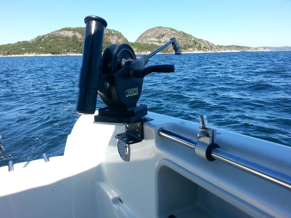

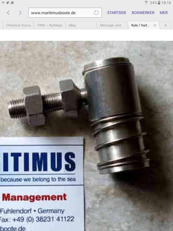

Guest Balder.. Svart 3.April.2017 Del på Facebook Svart 3.April.2017 Da tror jeg det blir litt enklere å rekke over ting når jeg dorger og er alene i båten :)) Autopilot er nå montert. Det eneste som gjenstår er å sette på kuleleddet med hurtigkobling på styrestaget inn på motor så den kan kobles av/på enkelt. Fant en billigere måte å montere Connon,en på en den dyre "pidestallen" . Sitér dette innlegget Link to post Share on other sites More sharing options...
