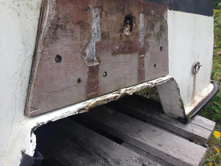

Har kjøpt meg en eldre 14-15 fot jolle i glassfiber. Den har vært lagret ute i åresvis og bærer preg av dette.
På undersiden trenger den mest stell. Det gamle sorte bunnstoffet er svært tykt, men har likevel sprukket opp. Det samme gjelder resten av undersiden og malingen flaker av. Jeg har så langt ikke funnet hull eller dype sprekker i skroget.

3. Bak på båten sitter det en sliten kryssfinerplate. Denne har jeg lyst til å bytte ut. Det skal sitte en nyere 9,9 Yamaha på båten. Kryssfiner og saltvann høres lite lokkende ut i lengden. Hva bør jeg eventuelt erstatte denne platen med?

Kryssfinerplaten er egentlig hel, men jeg nå som jeg skal gå i gang med prosjektet er det kjekt å gjøre en "full" overhaling fra akter til baug :) Spesielt vil jeg ikke se min påhengsmotor brekke av. Den kostet tross alt mer enn jolla, he he.
Det går greit å bruke vannfast finer som bakplate.
Denne holder i flere år,og den kan jo enkelt byttes ut etter noen år.
Ser ut som du burde lage en litt tykkere plate,slik at motoren ikke gnager på akterspeilet.
