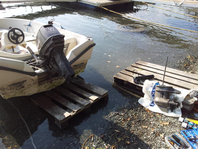

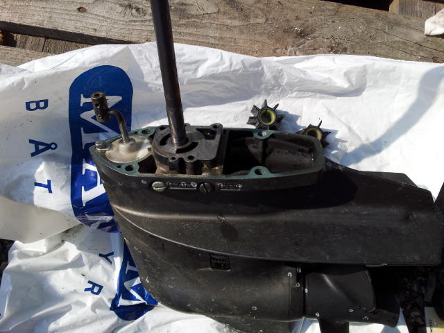

Nå skiftet jeg impeller på påhengsmotoren. :smiley: Da jeg likevel var i sving byttet jeg alle sinkanodene (tre stykker), smørte alle smørenipler med vannfast grease, satte inn skruene til impellerhuset og underhuset med aluminiumspasta, tok av propellen og smørte vannfast grease på propellakslingen og skiftet ny syrefast propellsplint.
Her er forskjellen på ny og gammel impeller:

Fant du igjen bladene til den gamle impelleren? Hvis ikke er det godt mulig de ligger opp i kjølesystemet og blokkerer. Så om den fortsatt ikke kjøler som den skal kan du ta av huset igjen og blåse med trykkluft og se om de kommer ut.
Ja det er fremdeles veldig dårlig kjølevannsstråle. Er det impeller huset du mener? Hvor kan restene fra den gamle impelleren ligge?
