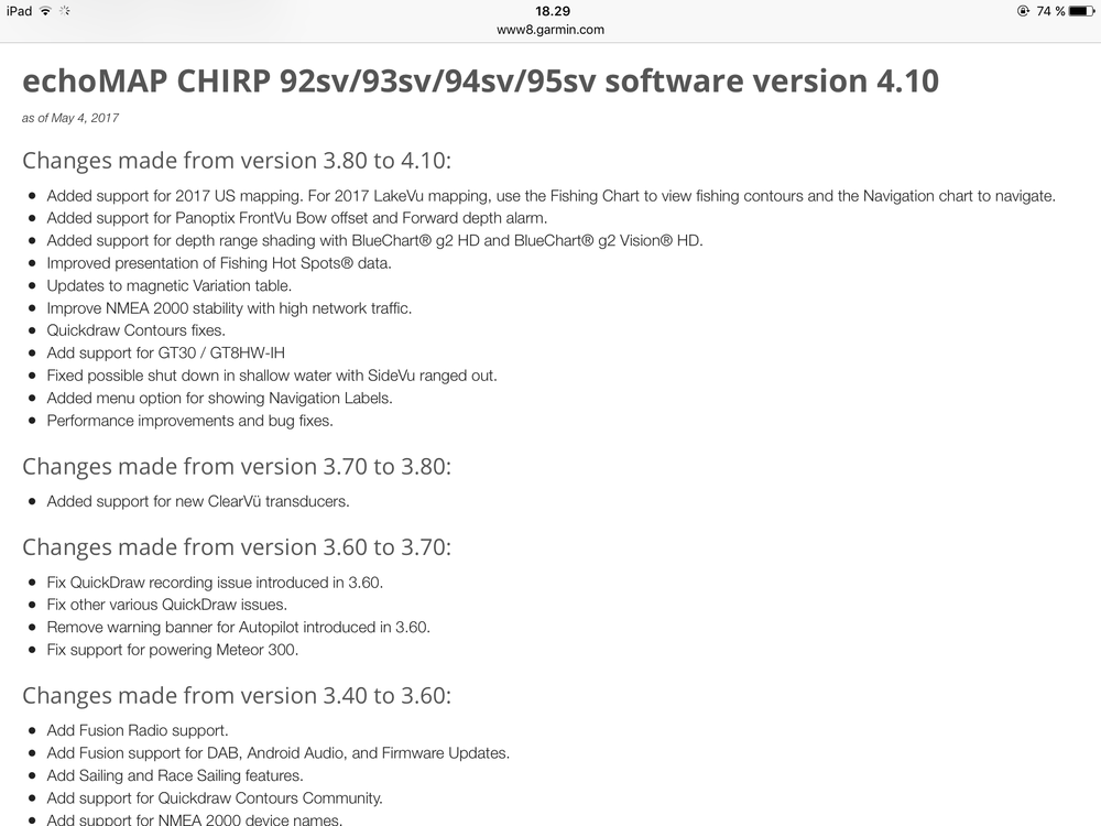

Skrulokk Svart 3.Oktober.2017 Link til dette innlegget Svart 3.Oktober.2017 Vekker denne tråden til live igjen, for vi sliter med samme problemet i dag med vår Garmin 92sv/Garmin P319 kombo. Byttet den gamle svingeren som satt montert når vi kjøpte båten med en ny P319 når vi hadde båten på land for montering av baugpropell. Når vi ligger i havn ser man stort sett korrekt dybde, men så fort vi beveger oss ut over 7 meter slutter målingen og det blir bare stående og blinke på dybde. Og det vedvarer inntil vi ligger stille og restartet 92sv’en. Nå skal det legges til at det er gammel programvare på plotteren (v. 3.20), kan det være så enkelt som en oppdatering kan løse problemet? Ble det noen løsning/konklusjon på dette problemet hos dere som slet med dette? Sitér dette innlegget Link to post
Furu Svart 3.Oktober.2017 Link til dette innlegget Svart 3.Oktober.2017 Versjon 4,1 er ute , men vil neppe hjelpe stort hvis svinger er litt feil montert Sitér dette innlegget Furuholmen & Scheen 1962 , Tornado 540 rib 2002 Skipsvrak i norge på google. Furuholmen28.com Link to post

Skrulokk Svart 3.Oktober.2017 Link til dette innlegget Svart 3.Oktober.2017 Tvilsomt, svinger er montert forholdsvis langt bak (ca 2/3 av total bålengde) på en saktegående snekke. Og det er ikke så mye farten som endringene i dybde som forårsaker blinkingen. Men jeg har lastet ned oppdateringer nå og skal legge dem inn på plotter'n neste gang jeg er i båten nå til helgen, så får man se om det kanskje gjør susen :) Sitér dette innlegget Link to post
