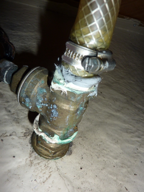

Mark Read Svart 21.Februar.2015 Emnestarter Link til dette innlegget Svart 21.Februar.2015 Da har jeg knipset litt i kroker og kriker. Her er bilde av tre av fem gjennomføringer, hvorav den ene er til en defekt giver. Alle de eldre gjennomføringene ser ut til å være i samme stand og like gamle. For mitt utrente øye ser det ut til å kunne holde til jeg tar meg tid til å bytte alt til kompositt, men det må byttes en del slangeklemmer. Hva tror de erfarne sjømenn (og -kvinner)? Sitér dette innlegget Link to post
Hulda Svart 21.Februar.2015 Link til dette innlegget Svart 21.Februar.2015 For meg ser dette ut til å være meget bra. Hadde byttet ut plasslangen med en i gummi som passer til slangestussen. Du kan jo skrape litt med en knivsegg innvendig i gjennomføringen når du står på land. Rød metall: Bytt ut. Gult metall: Kan beholdes. Lyst til å bytte for sportens skyld, OK. Sitér dette innlegget Link to post
