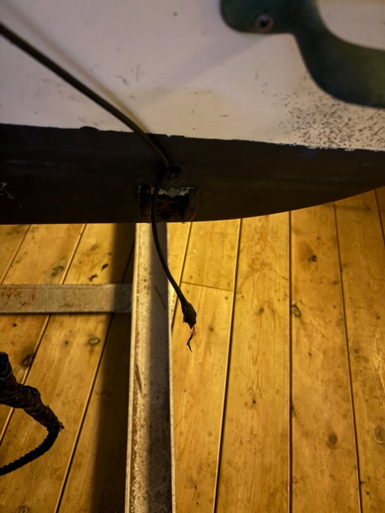

Mammut1 Svart 29.November Link til dette innlegget Svart 29.November Løftar denne, sidan det har gått 11 år og nye modellar har komt til verden sidan sist. På årets siste tur vart det brått berre snø og graut på ekkoloddskjermen min - eit Hummingbird Piranhamax produsert omtrent samtidig som egyptarane grov fundament til Giza-pyramiden. No er eg ingen ekspert på ekkoloddfeilsøking, men det var heller ikkje nødvendig: Om svingaren er spist av spekkhoggar, stjelt av russiske undervannsdroner, eller rett og slett berre bestemte seg for å ta Hara-Kiri, er uvisst, men eg treng då nytt ekkolodd. Der er rimelige modellar frå anerkjente produsentar til ca 3 båtpengar, nokon som har erfaringar med desse? Bruksområde er primært at eg ønsker å vite kor djupt det er under kjølen, men det hadde våre moro å sett litt fisk også - driv litt stangfiske på lavt nivå. Båten er ein gamal Rana 17 som eg ikkje hadde tenkt å legge så fryktelig mykje (meir) pengar i, så kjempedyre ting er ikkje aktuelt. Brukt kan funke. Sitér dette innlegget Link to post
