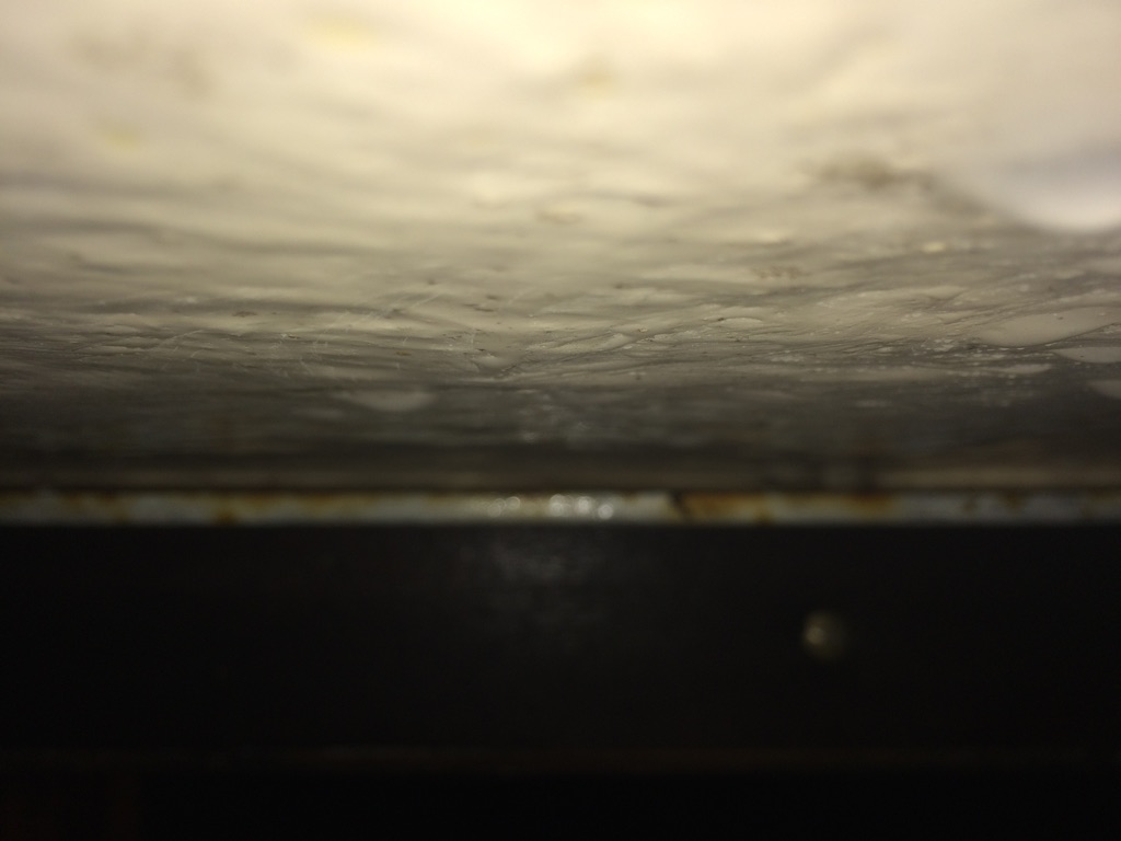

Var innom båten idag og tok et par bilder
Vinkeljern som forsterkning under masten:
bilde
Det ble noe mørkt.
Tok også et bilde av dekket, og distansematrialet rundt luka til forpiggen. av en eller annen grunn får jeg ikke lagt det ut.
Det er hva det er vet jeg ikke, Tror ikek det er Divinecel, men er nok noe skum av ett eller annet slag.
Det ble uansett enda mørkere enn bilde over, men det er noe skum som er 3-4 mm, muligens noe tykkere.
