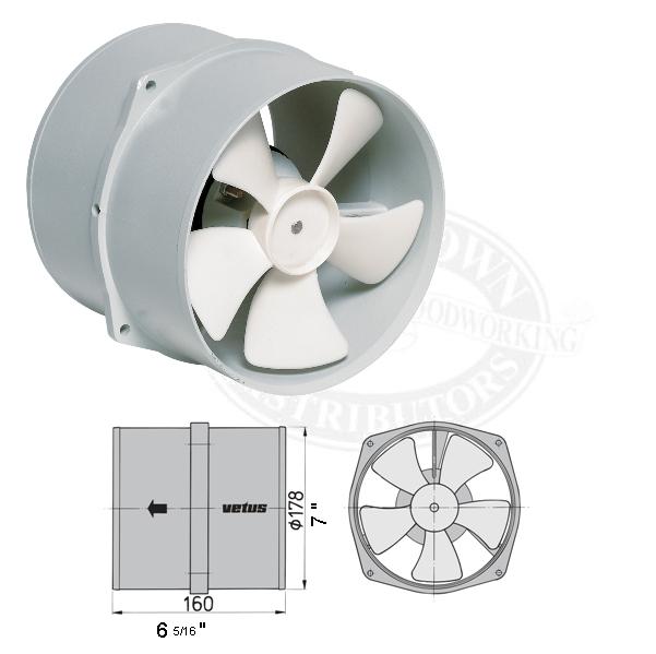

Chiefengineer Svart 23.Desember.2014 Link til dette innlegget Svart 23.Desember.2014 Selv har jeg to tilførselsvifter og to avtrekksvifter i maskinrom. Dette er mer enn nok til å sørge for tilskrekkelig kjøling av lufta i maskinrommet under full belastning på begge motorene. Noe som er svært viktig for de elektroniske komponentene som er plassert der som batterilader, motorstyringsenheter etc. og som ikke er glade i overvarme. Innblåsningsviftene ser man her: Sitér dette innlegget Link to post
