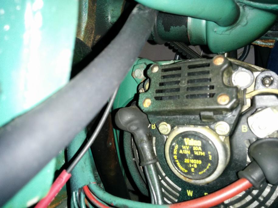

Maufen Svart 2.Januar.2015 Emnestarter Link til dette innlegget Svart 2.Januar.2015 Tack för era förklaringar. Inga bekymmer med ansvaret om jag kopplar fel... :) Strömmen skall väl inte kunna 'baklänges' i skiljedioden? Se bifogad bild på generatorn/regulatorn. Det sitter en tjock röd som går in i en kabel strumpa exakt var den tar vägen vet jag ej får undersöka detta. Precis ovan denna sitter den tjocka (ser bara kabelskon på bilden) som är kopplad på dioden (samt den gula som man knappt kan se på bilden). https://baatplassen.no/bildearkiv/57/57721/1420238060.jpg Sitér dette innlegget Link to post
Maufen Svart 2.Januar.2015 Emnestarter Link til dette innlegget Svart 2.Januar.2015 Tycker förövrigt att min generator har en utgång för mycket, dom flesta jag sett har bara en plint vid B+ jag har 2?? Det blir mer och mer invecklat?? Sitér dette innlegget Link to post
hegra Svart 2.Januar.2015 Link til dette innlegget Svart 2.Januar.2015 (redigert) Ja, det ble noe innviklet. Skulle tro du hadde dobbelt opp. Som Joerg sa er skilledioden din egentlig bakstykke til en dynamo og jammen ser ikke baksiden på din ut som den også er lik. Det kan umulig være nødvendig med to slike. Kan jo tenkes at de to på dynamo er koblet sammen. Jeg byttet dynamo på en annen motor og den hadde to paralellkoblede utganger, men de satt riktignok rett på siden av hverandre. Fikk beskjed at det spilte ingen rolle om jeg brukte den ene eller andre eller begge. Men din kunne jo se ut at det var to separerte utganger. Fantino : Pokker. Hegra slo meg med 8 min Mja, jeg er redd du slår meg hvis vi skal ha fellesstart Redigert 2.Januar.2015 av hegra (see edit history) Sitér dette innlegget Link to post

Fantino Svart 3.Januar.2015 Link til dette innlegget Svart 3.Januar.2015 Hvis kabelen er vanskelig å følge fysisk så kopler du den bare av i den ene enden og måler motstand evt bruker en prøvelampe mellom de to endene. Den som er rød med grønn lakk er nok en sannsynlig kandidat til å ende opp på startinnslaget. Kjenner ikke denne generatoren i detalj, men ut fra merkingen på uttakene er det vel neppe skilledioder her. Antar at det ikke er umulig at det er 2 skruterminaler på B+. Den gule ledningen ser ut til å komme ut fra regulatoren og er vel da senseledning som bør koples på batterisida av skilledioden for å kompensere for spenningsfallet. Dette med lading av start først og deretter forbruk virker lite sannsynlig, men hvis teorien om kabelen fra B+ til startinnslaget stemmer så vil jo startbatteriet få 0.8V høyere ladespenning enn forbruk, og da blir det nok i praksis slik at startbatteriet får i overkant mye lading mens forbruk får svært lite. Ville startet med å eliminere denne ekstrakabelen fra diskusjonen. Sitér dette innlegget Link to post
hegra Svart 3.Januar.2015 Link til dette innlegget Svart 3.Januar.2015 (redigert) Ser ut til at du kan ha samme bakstykket som Muligan har avbildet lenger opp i blå innramming, to b+ utganger, men ikke adskilt. Ta av den du mistenker går til starter. Slå på hovedbryter til startbatteri og det skal da være batterispenning på den ledningen du har tatt av. Samtidig skal det ikke være spenning på den andre som står igjen og går til skilledioden. Den skal også være uten spenning selv om forbruksbatteri også settes på. Sett ledningen på igjen, og hvis det nå blir spenning på alt kan du regne med at kabelen går til starter. Og den skal da fjernes etter min mening, men 100% sikker er jeg ikke da denne skilledioden er ukjent for meg. Redigert 3.Januar.2015 av hegra (see edit history) Sitér dette innlegget Link to post
Mulligan Svart 3.Januar.2015 Link til dette innlegget Svart 3.Januar.2015 to b+ utganger, men ikke adskilt. Nix, to utganger. To separate ladekretser. Sitér dette innlegget Link to post
hegra Svart 3.Januar.2015 Link til dette innlegget Svart 3.Januar.2015 Mulligan : Nix, to utganger. To separate ladekretser Hmmm...javel, jeg sikter til det øverste bildet du har lagt inn, og hva er da hensikten med den ombygningskiten som du har bilde av nederst?? Sitér dette innlegget Link to post

Maufen Svart 4.Januar.2015 Emnestarter Link til dette innlegget Svart 4.Januar.2015 Var ute i båten en snabb tur idag för att försöka förstå det hela lite bättre, blev en kort runda då det börjar bli kallt i syd Sverige :) Kunde konstatera följande: På generatorn sitter det bara en B+, på denna sitter det 3 kablar !! Nr.1 går till skiljediod. Nr. 2 Tjock röd vet ej var den tar vägen. Nr.3 Smal röd vet ej vart den tar vägen. Se bild nedan. https://baatplassen.no/bildearkiv/57/57721/generator.jpg Detta stämmer väl med VP kopplingschema Nr.2 skall gå till startmotorn (har ej bekräftat detta själv) Nr. 3 Skall gå till ett relä (tror det på något sätt styr startmotorn ??!!) ej bekräftat av mig ännu. Mer och mer lutar åt att den som har kopplat in skiljedioden har glömt eller ej haft kunskap om VP gemensamma koppling av start/generator kabel. Skall naturligtvis undersöka var Nr.2 och Nr. 3 tar vägen innan jag gör om något. Tog även en bild på startmotorn, den tjocka röda är kopplat på startbatteriet. Den under skulle jag tro är kopplad på B+ på generatorn (skall undersökas närmare). https://baatplassen.no/bildearkiv/57/57721/startmotor.jpg Sitér dette innlegget Link to post
hegra Svart 4.Januar.2015 Link til dette innlegget Svart 4.Januar.2015 Fant skjema for motoren din på VP hjemmeside. Ser der at den ene med gummihette over er vel B- . Det er altså ikke to B+ utganger likevel da slik jeg trodde ei stund. Da tror jeg det er riktig slik vi antar at den røde går til startmotor og ikke er fjernet. Men vær litt forsiktig før du kobler noe bort. Som du sikkert vet så går generatoren i stykker hvis ladestrømmen ikke har noe sted å gå. Men samme hva du har tenkt å gjøre må du nesten finne ut hvordan dette fungerer, enten du vil bruke skillerele, utbedre feilen, eller bare kjøre med det slik det er. Ulempen slik det er i dag er at i det du slår på hovedbryter til startbatteri kan det tømmes kraftig hvis forbruksbatteri er utladet. Mye energi forsvinner da over til forbruksbatteri før du vrir på startnøkkel og energien som forvant får du ikke utnyttet til start da den er stengt inne i forbruksbatteri av dioden. En annen ting som Fantino nevnte er jo at startbatteriet får noe høy ladespenning. Gjør ikke så mye en vinterdag, men varm sommer kan nok røyne på. Hos meg er det lik ladespenning på alle batteri siden all ladestrøm går over dioden, men det gjør det ikke hos deg hvis det er slik vi antar. Får understreke : slik vi antar , for det kan bære veldig galt av sted hvis det ikke er slik, så vær forsiktig. Lykke til med videre feilsøking og kom gjerne med oppdatering Sitér dette innlegget Link to post
