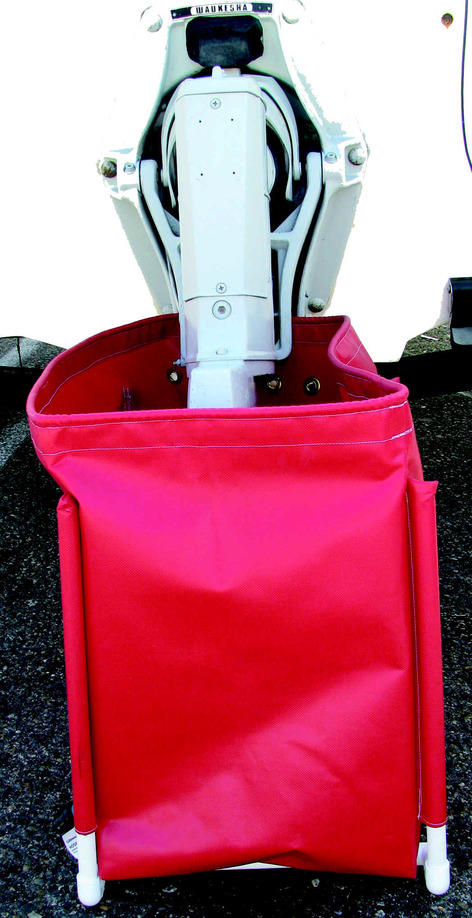

Teerex Svart 1.Januar.2015 Link til dette innlegget Svart 1.Januar.2015 (redigert) Impelleren sitter nede i undervannshuset og kan nok ikke rotere uten at motoren går, siden den står direkte på drivakselen fra motor. Et annet alternativ er jo en "flushing bag" som er noe enklere å håndtere/lagre enn en stor plasttank/fat som man jo må ha til motor av denne størrelsen. En stor fordel for mange er jo at motorstøyen blir hyggelig, hvis man driver mye på i bolig-områder. Særlig om man har en stor 2-takter da. Annen fordel er at det ikke kommer så mye vann på bakken da man kan drenere/pumpe vekk vannet i bagen etter bruk, og samle opp vannet fra strålen i en bøtte. Og sist men ikke minst sikrer man at motor blir flushet 100% uten redusert vannmengde pga. for lite vann som evt. suges inn via klokkene. Her står om alle flushinalternativene http://www.boatus.com/magazine/2013/August/outboard-flushing-the-right-way-2.asp Den nest største passer til motor 100-300 hk, og må fylles med omkring 100 liter vann vil jeg anta (totalt 150 liter volum), så det er jo en viss mengde. Tror sannelig jeg skal prøve å få tak i noe slikt. Her en norsk leverandør av ulike modeller http://www.marineogfritid.no/butikk/batutstyr/opplagsutstyr/drevposer Norskproduserte, går ut fra at drevmodellene kan brukes på påhengsmotorer også. Rart at det ikke er beskrevet noe om det. https://www.yachtsee.com/flushingbag.htm Her en modell for litt mindre motorer Redigert 1.Januar.2015 av teerex (see edit history) Sitér dette innlegget Windy 27 CC/HT -84. 4,2 D-tronic 250 HK -98. Bravo 3X 1,81 20P. 30 knop (under evig reparasjon) Navette S540 -10 med Mercury F115 2,1 liter -15, 8 HK Tohatsu 2-takt -03 BSA A65L Lightning -69, Triumph Street Twin 900 -16 BMW X5 30d -13, Jeep Grand Cherokee 3,1TD -00, Audi 100 GL5E -78 Link to post
Teerex Svart 1.Januar.2015 Link til dette innlegget Svart 1.Januar.2015 (redigert) Artikkel om småmodellene http://www.batliv.com/wip4/detail.epl?id=2168695 Den varianten her ligner jo veldig på de beholderne man kjøper på europris, biltema o.l. for å samle gress og løv i ? Flushing for Dummies Redigert 1.Januar.2015 av teerex (see edit history) Sitér dette innlegget Windy 27 CC/HT -84. 4,2 D-tronic 250 HK -98. Bravo 3X 1,81 20P. 30 knop (under evig reparasjon) Navette S540 -10 med Mercury F115 2,1 liter -15, 8 HK Tohatsu 2-takt -03 BSA A65L Lightning -69, Triumph Street Twin 900 -16 BMW X5 30d -13, Jeep Grand Cherokee 3,1TD -00, Audi 100 GL5E -78 Link to post
naumar.no Svart 1.Januar.2015 Link til dette innlegget Svart 1.Januar.2015 Den flushing-baggen der så jo genial ut! Kan den brukes på innenbordsmotor med drev også? Har stort sett bare sett folk gjøre dette med utenbordsmotorer, men skal vel funke fint på min Mercruiser V8 også? Med BravoOne Sitér dette innlegget http://naumar.no - Seil- og båtutstyr 1994 SeaRay 270 Sundancer m/330hk 7,4L Mercruiser<p>'86 With Vital 1500 m/ 35hk Yamaha | '65 Herwa Star 15' m/ 1986 50hk Johnson | '85 Scand 20' m/ 1985 BUCK dv10m | Silver Viking 14' m/ 2000 15hk Johnson Link to post
Teerex Svart 1.Januar.2015 Link til dette innlegget Svart 1.Januar.2015 Se litt lengre opp.. drevpose heter det Sitér dette innlegget Windy 27 CC/HT -84. 4,2 D-tronic 250 HK -98. Bravo 3X 1,81 20P. 30 knop (under evig reparasjon) Navette S540 -10 med Mercury F115 2,1 liter -15, 8 HK Tohatsu 2-takt -03 BSA A65L Lightning -69, Triumph Street Twin 900 -16 BMW X5 30d -13, Jeep Grand Cherokee 3,1TD -00, Audi 100 GL5E -78 Link to post
