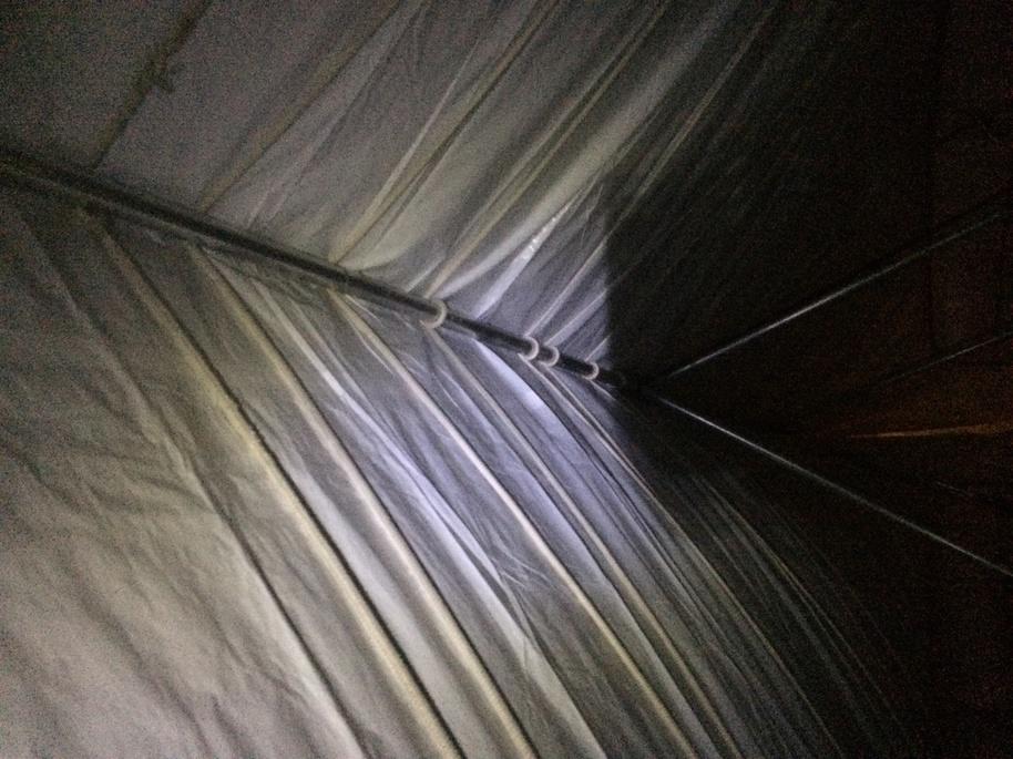

For de som har "fortøyd" båten på land, med stativ og presenning, og opplever bevegelse i presenningen, så kan man prøve dette:
( har lagt ut bilde av dette før, men det er jo passende anledning til gjentagelse)
Legg lange tau over båten, utenpå presenningen. Festes under i krybba eller annet solid
På denne 31foteren så ligger tauet 10-12 ganger over.
Har en formening om at både vekten av tauene og at tauet bryter vindstrømmen som stryker langs presenningen, slik som skaper suget i et seil/ løft i en flyvinge.
Etter at vi begynte med dette for 3-4 år siden, så har den lagt helt i ro.
brodern kom på så å si samme ideen - strekke "trålposelin" over presenningen. Presenningsbudsjettet har også her gått kraftig ned :)
