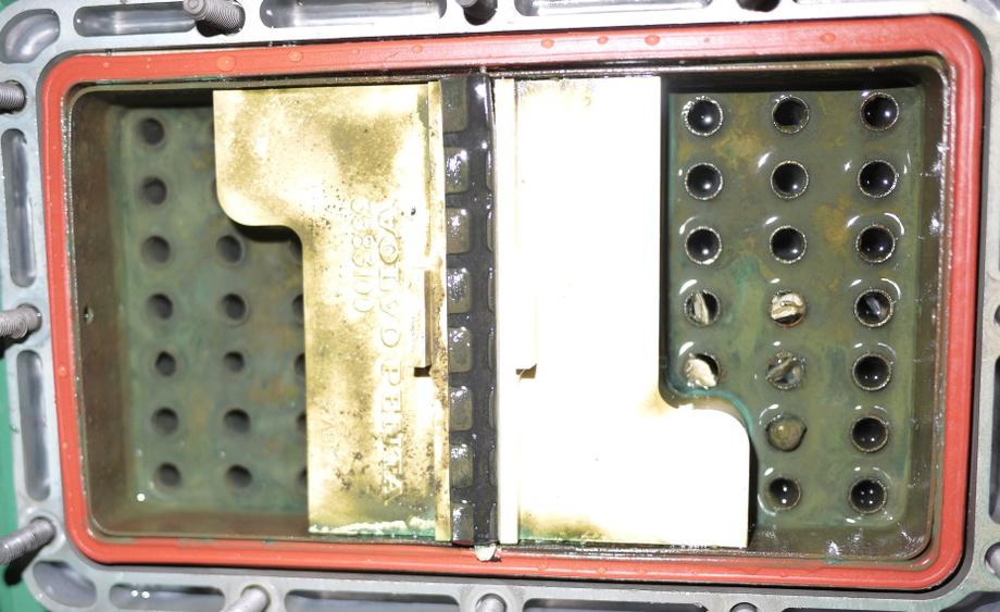

gp500 Startet 30.Januar.2015 Link til dette innlegget Startet 30.Januar.2015 Jeg driver og overhaler en KAD 300 gått 600 timer. Innsuget etter turbo har noe olje langs veggene. Er dette et vanlig fenomen, eller faresignal? Svineri fra kompressor? Ukjent historikk på motor, kan det være rester fra tidligere turbohavari? Det skal sies at motor ikke oppnår fullt turtall, maks er vel rundt 3200 rpm hvis jeg husker riktig. Er det vanlig å kjøpe overhalingskit for turbo, eller er det like greit å bytte hele turboen? Har ikke gjort målinger av ladetrykk. Første gang jeg skrur på diesel og turbo, har bare selvpustende 2 og 4 hjuls bensinslukere i garasjen. Bildet er innvendig i intercooler. Sitér dette innlegget Link to post

gp500 Svart 31.Januar.2015 Emnestarter Link til dette innlegget Svart 31.Januar.2015 Takk for all info folkens. Overhalingen her består i å finne årsak til lavt turtall, samt generell sjekk av motor. Jeg skal gjøre alt vedlikehold på denne selv, må bli kjent med hvordan dette virker. Tidligere "mekaniker" har bla -klart å fylle feil olje på drev, med tilhørende havari. -ikke strammet oljefilter, og dermed fått lekkasje av motorolje i motorrom. -tatt "vinterservice" uten å fjerne restene av gammel impeller i sjøvannsfilter. Jeg syns det er fornuftig å ta en runde og sjekke endel punkter, motoren er tross alt 10 år gammel. Men det er en hårfin linje mellom preventivt vedlikehold, og å skru motoren i filler. Jeg vil ikke plukke av mer enn nødvendig heller. Tilbake til saken, intercooleren syns jeg ser bra ut, selv om det er litt oljefilm på innsugside av intercooleren. Skal forsøke å rengjøre både luftside og vannsiden, det er tydeligvis ting som klarer å passere sjøvannsfilteret. Turboen syns jeg ser OK ut, men det er noe koks på eksossiden, innsugsiden har jeg enda ikke sjekket. Det er litt aksiell slakk på turboen, kanskje noen få tiendeler. Kan ikke kjenne noe radiell slakk, men dette må måles. Litt knirkelyd når den roteres for hånd. Sitér dette innlegget Link to post
BjornLie Svart 31.Januar.2015 Link til dette innlegget Svart 31.Januar.2015 Luftsiden av intercooler kan rengjøres vha diesel eller bremserens og basert på bildet trenger den en rens. Gjerne la det stå i et bad av væske slik at den får tid til å løse opp oljerestene. Sitér dette innlegget SeaKing 38: Fire-roms fritidsbolig med to terasser og fleksibel beliggenhet. Link to post
