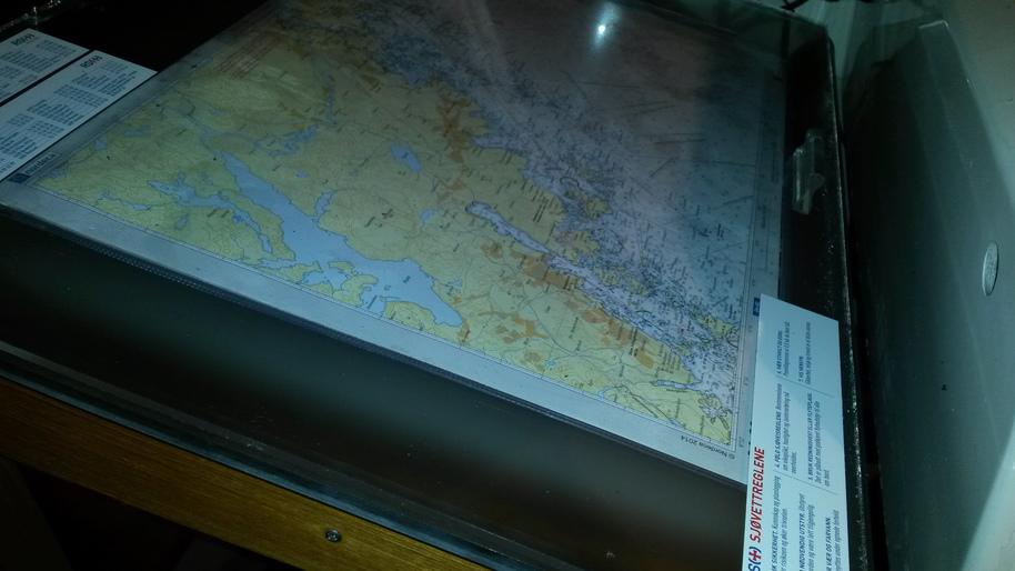

Forrige eier var tydeligvis ikke så opptatt av å bruke kartbordet til det det er ment for. Han har limt på noen oppbevaringsrom og en elektrisk defroster. Dette er festet med slik porøs dobbeltsidig tape. Disse er umulig å fjerne mekanisk. Er det noen som har tips om hva jeg skal bruke for å fjerne dette? Noen som vet hvilke løsemidler som ikke vil skade plexiglasset?
Her noen bilder av elendigheten:

Fjernet limrestene etter tape og klistremerker på plexiglassplate på kartbordet i Amica II med matolje. Måtte gnikke litt med et par tøyfiller, men det gikk likevel raskere enn om jeg hadde kjørt til nærmeste fargehandel for å kjøpe sitrusrens. Det var dessuten skånsomt mot plexiglassplata.

Da fulgte jeg majoriteten av tipsene her og gikk til innkjøp av sitrusspray. 3M-produkt som kosta ei halv skjorte hos den lokale malerforretningen, Dvs 153 kr for 200 ml.
bilde
Jeg sprayet på og lot virke i noen minutter, men effekten så ikke lovende ut. Sprayet anda en gang og la en klut over, slik at merkene holdt seg fuktige,
bilde
bilde
Dette var veien å gå. Spraye, vente, skrape, spraye igjen o.s.v. Det hjalp å holde klutene fuktige. Etter ca en time inklusive venting har jeg nå endelig fått et kartbord man kan være bekjent av.
