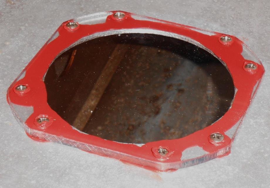

Jeg har også brukt dette produktet, til mannluker i dieseltanken og lysventil i inngangsluka i båten. Opplever materialet som lett å sage, borre, høvle og frese i. Som Bambus skriver; sag rolig og du slipper varmgang. Bruker du båndsag eller sirkelsag er dette ikke like nøye som med stikksag da sponet fraktes raskt vekk ved bruk av hurtigere sagblad. Ved borring er det lurt å enten bruke flatborr der du borrer fra begge sider eller en vanlig jernborr der du legger plata ned mot et flatt underlag som en høvlet planke eller lignende. Holdes plata hardt ned mot plankebiten hindres oppsprekking av overflaten når borren går gjennom plata. Lurt med skarpe borr for å hindre varmgang. Synes plasten virker OK med tanke på motstandsdyktighet mot riper, men klart, vil du ripe overflaten er det ikke vanskelig heller :wink:

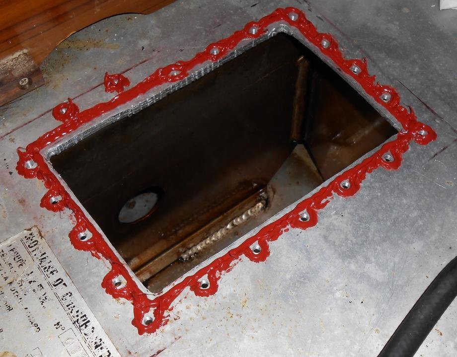

Ser ut som nytt:thumbsup: Nå har jeg ikke hatt behov for å åpne lukene i ettertid enda, men de holder tett og virker ikke å bli påvirket av diesel. I følge Biltema er plastglasset deres motstandsdyktig mot olje, noe diesel er (i tynn form). Brukte pakningssilikonen til Biltema mellom plastglasset og tanken. Det største mannhullet ble rektangulært og større enn de andre da det var der jeg trengte mest «boltrerom» for diverse jeg skulle gjøre nedi selve tanken. Gjenget opp til skruene direkte i tanken da denne består av forholdsvis tykt gods. Så lenge belastningen blir fordelt ut over flere skruer vil disse sammen med silikonen holde lukene tette, selv med høy belastning (testet holdefastheten til silikonen på forhånd).
