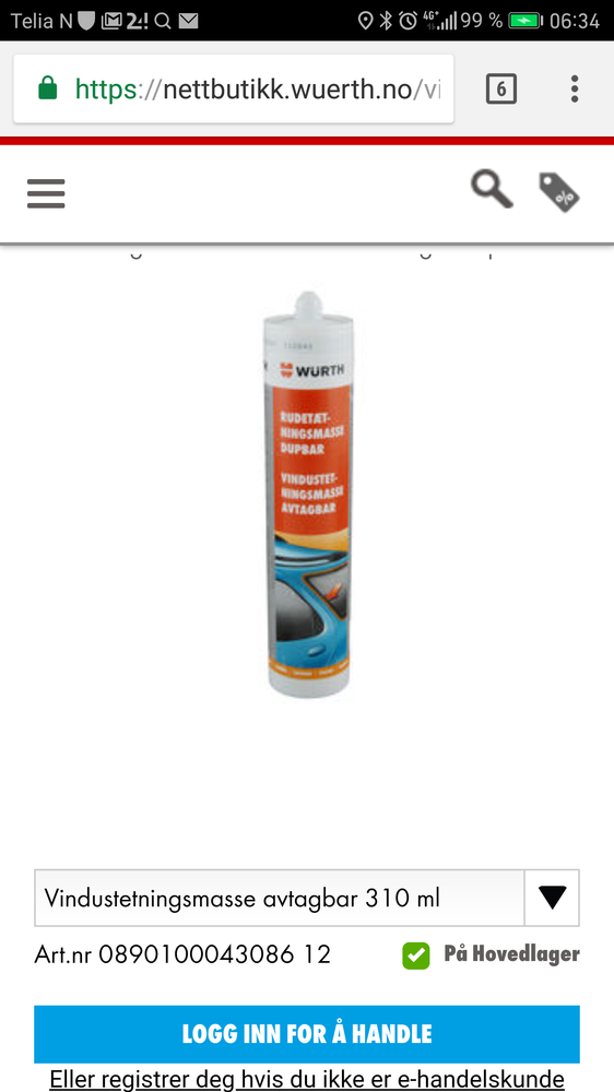

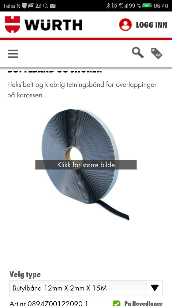

Hvis du tenker på å ta av vindskjermen og fuge bak så ville jeg brukt denne vindusruter massen fra wurth. Har tettet karmene på båten min med denne. Tørker ikke så det er lett å senere kunne ta av karmen. Eventuelt overflødig masse kan rulles av med fingeren. Heter avtagbar vindustette masse. Et annet alternativ er å bruke butyl tape, funker også fint på vindusrammen. Hvis du ikke har brukt det tidligere så ligner det mest på seig tyggis. Tec7 eller lignende tetningsmasser er ikke korrekt å bruke her. Du ønsker ikke å lime skjermen fast i skroget, men beholde en fleksibel tetting slik at det er mulig å demontere skjermen senere + an fleksibel tetting vil ikke sprekke opp eller slippe pga vridninger i skroget
