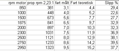

Jens_P Svart 15.Mai.2005 Del på Facebook Svart 15.Mai.2005 Jeg ville tatt en tur og målt hastighet med GPS ved forskjellige turtall. Lag entabell med verdiene og beregn slipp for hver avlesning. Om ditt skrog er av deplasementtype skal ikke dette kreve 68hk å oppnå deplasementhastighet. Tommelfingerregel sier at deplasementfart i knop er ca. samme som vannlinjelengde i meter. Med 24 fot (7,31m) er din vannlinjelengde ca 7m og deplasementfart ca 7 knop. Å oppnå deplasementfart krever relativt lite krefter, det er når du vil over denne farten at kraftbehovet kommer. Jeg byttet motor i fjor og gjorde tilsvarende målinger med GPS. Legger ut mine måleresultater som et eksempel. Propell stigning er 14 tommer, utveksling på gear 2,23:1. Propellen har for liten stignig til valgt motor/gear, men ble beholdt for å slippe ekstra tur på land midt i sesongen. Har kjøpt ny propell med 16 tommer stigning (bergnet av forhandler) og forventer nå toppfart på ca 12 knop. Båtens lengde er 25 fot, lengde i vannlinje 7,05 meter. Skrogfasong omtrent som M/Y April, men ikke fult så flat bunn i akterskipet. Sitér dette innlegget Lykke er en kombinasjon av god helse og dårlig hukommelse! Link to post Share on other sites More sharing options...
