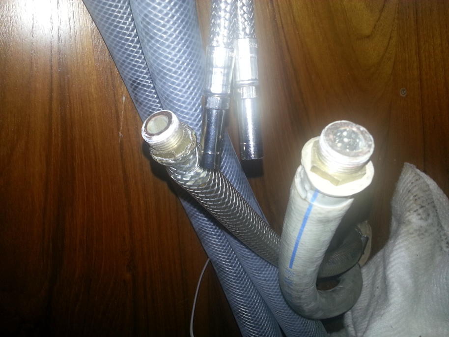

Rørleggerspørsmål - hvor får jeg tak i en slik dings?
bjornas
Ok, da skjønner vi problemet :smiley:
Det enkleste for deg blir nok å kappe vekk det som er av nipler og fittings og koble slangene sammen med en skjøtenippel som har ulik diameter i hver ende. Jeg så en slik overgang i den siste katalogen til Maritim, men jeg finner den ikke på hjemmesidene deres.
Det kan han, men da må han ha to muffer også. Da blir det mange slangeklemmer og skjøter med gjengetape.
Men, kan du ikke bare tre slangen rett inn på nippelen, etter å ha fjernet delene som er i enden på slangene?
Nei, for det er ulik diameter på slangene.
Men med to slike:
bilde
Kan man sette slangene rett mot hverandre med minimalt antall slangeklemmer og ingen skrudde skjøter :thumbsup:
Hvis du allikevel velger en annen løsning er det jo opp til deg, men det er i alle fall mitt råd :smiley:
Hvor kjøpte du kranen? De stussene er for hurtigkoblinger og det bør du kunne få kjøpt samme sted som kranen. Finn ut hvilken gjenge du skal over til, dette burde være hyllevare.
Stussene skal bare trykkes inn i koblingene så låses de. Og ved å trykke inn en ring kan de frigjøres igjen. Fungerer og ser ut som en standard pneumatisk hurtigkobling.
Komodo, jeg har stor respekt for dine innlegg men her er du ute på dypt vann.
Takk for tilliten Olsen, men har jeg feil så gir jeg meg jeg, ikke noe problem det :smiley:
Ved nærmere ettersyn ser jeg at nippelen som er presset på slangen opp til blandebatteriet eller hva det er har et sylindrisk rørstuss?? Trodde først det var en slagenippel med riller på, i tilfelle hadde det blitt feil med snittringkoblinger, Men du kommer uansett ikke fra at du får tre tetninger per slange mot mitt forslag som gir to :wink:
Her var det mye rare og til dels morsomme forslag...
Som førstemann her skriver, Kaptein NMBF, er det du trenger 2 stk 3/8"x10 FPL-union, eller 1/2"x10 FPL-union, avhengig av størrelsen på gjengen du har på de gamle slangene du har der.
De ser ut som 3/8".
Dette kan kjøpes på Biltema når det skal brukes i båt - lavere trykk, eller kan fås gjennom enhver rørlegger fra grossist.
Sett slangeklemmene på igjen, og bruk loctite gjengesnor, ikke gjengetape. I andre enden av unionene stikker du stussene fra den nye krana helt i bunn, og strammer trykkmutteren.
Hva du enn gjør, ikke kapp slangene fra batteriet og bruk slangeklemmer, det må være det dårligste tipset jeg har sett, tror jeg..

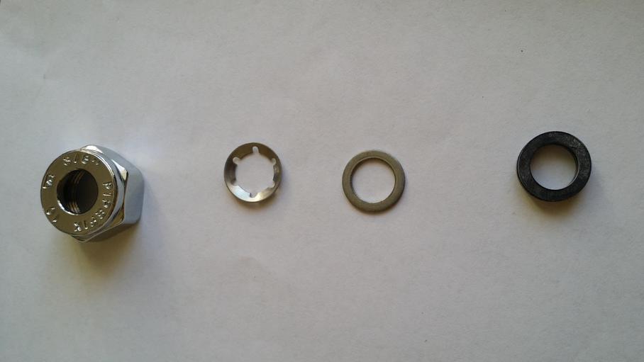

Her er pipefix demontert, for tilfellet en 10 x 3/8".
Øverst er trykk mutter som presser på
låseringen som er bøyd før den blir brukt, deretter kommer
"skiva" som gjør at låseringen rettes ut og at
pakningen har en jevn flate og trykkes mot.
Når pakningen klemmes sammen tetter den mot røret fra blandebatteri og gjengene fra slangenippelen. Dermed har man to tetninger, en på slange til slangenippel og en mellom slangenippel og rør.
PS, nå blir jeg sikkert hengt av de andre rørleggerne her for denne kuplingen skal egentlig kun benyttes på glødde rør, men det går for det ?
Man kan kjøre med sommerdekk på vinteren hvis man kjører sakte og holder seg unna glatte veier...neida - nå er jeg teit?
Pipefix funker nok helt sikkert, men er ikke heeelt innafor synes jeg da. Men, nå er det nok tips til at det bør være vann i den krana snart?
