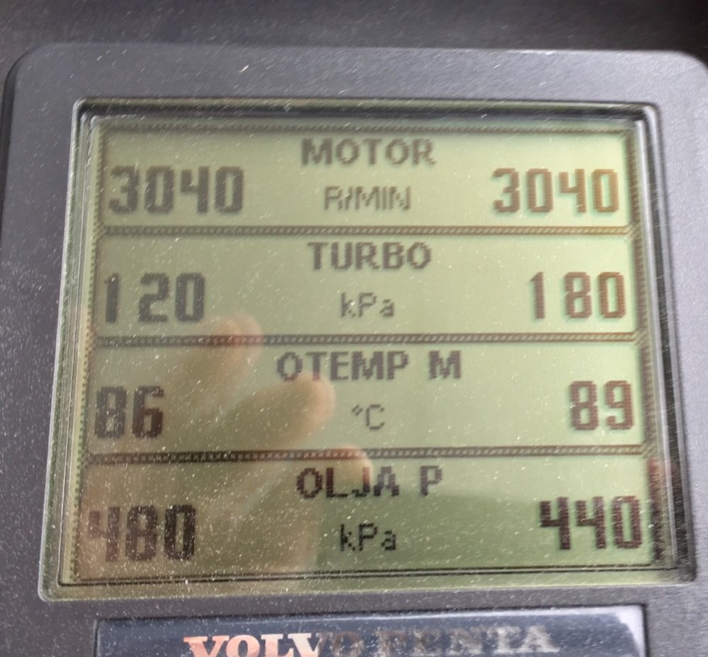

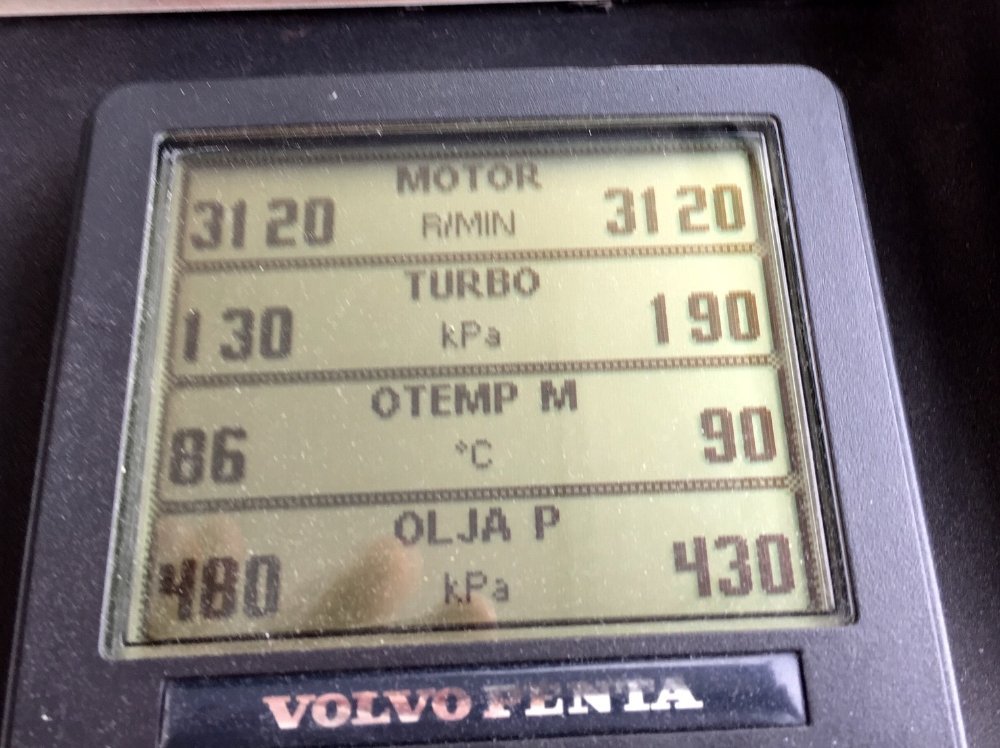

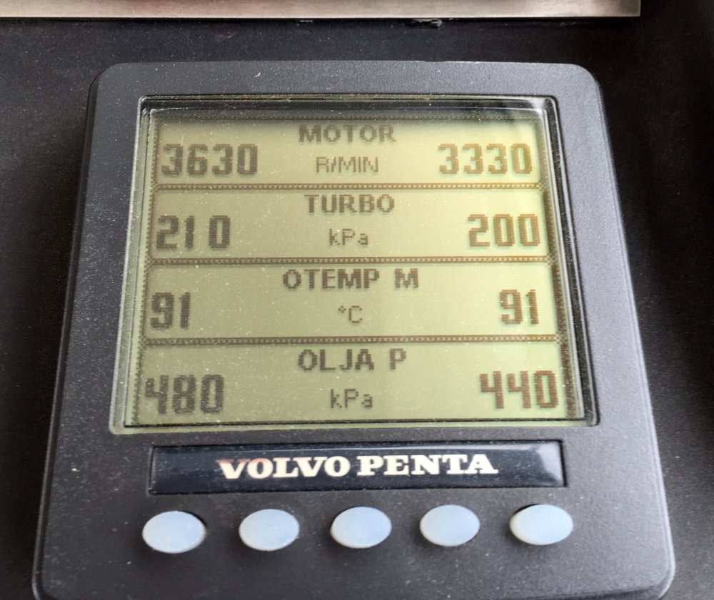

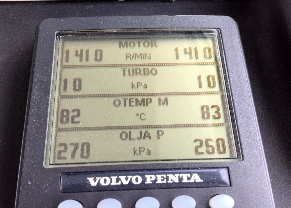

Clasg Svart 1.September Link til dette innlegget Svart 1.September @dennrick Jeg håber det er OK at jeg fortsat bruger din tråd, og bringer den til live igen, da jeg fortsat oplever turbo tryk problemer med mine motorer? Ny MAP sensor er indkøbt og den er også byttet på motorerne, men problemet er der fortsat på BB motor. Jeg har lagt et par videoer op på Youtube: Video 01 varierer omdrejninger mellem 2400 - 3300 Video 02 fra tomgang til til WOT Det er lidt lange videoer, så det kræver tålmodighed. Jeg har kigget efter revner i slangerne mellem turbo og ladeluftkøler, men ikke fundet hverken fejl, revner eller løse strammerbånd. Turboerne kører fint med ladelufttryk på mellem 1,2 - 1,4 bar ved marchfart 24 knob og 2800o/min. Problemet er når motorerne ligger mellem 2400 - 3100 o/min., altså der hvor kompressor og turbo skal arbejde sammen og hjælpe hinanden. Motorerne har samme fuel forbrug ved konstant omdrejninger (1,6 -1,7 l/nm for hver motor) ved 24 knob. Max. omdrejninger er lige nu ca. 3350 o/min, der er lidt begroninger på skrog, men propellerne er pæne . Kan det være den kontraventil som sidder i luftfilterkassen som er problemet? (Jeg undersøger dette næste gang jeg er i båden) Eller kan det være propellerne, der "glider" i BB side? Forslag til fejlfinding modtages med tak Sitér dette innlegget Link to post

Bitteliten Svart 1.September Link til dette innlegget Svart 1.September Om D4 300 er som D6 435 så lader kompressoren opp til 2000 rpm - der tar turboen over, og ladeluften går kun til turbo. Kompressoren er da helt inaktiv. Jeg hadde feil på spjeldet på en av minde D6 435. Det var en markant hylelyd når det hang seg opp - på lavt turtall. En annen ting som slår meg - den ene motoren din øker turtallet svært rast - raskere enn det jeg hadde forventet. Når en motor går fort opp i turtallet så kan de være vulkingen i propellbosset som er løsnet - da går motoren raskt opp i turtall uten at farten øker fordi propellen ikke flytter på vann. Så jeg lurer på om den motoren som går tregt opp turtall er OK - mens den som går raskt opp i turtall har en feil med propellen. Det er ikke så enkelt å føle med 2 motorer som med 1 motor (symptomet er litt som slutt clutch på en bil) @Bonus opplevde dette - kanskje han kan kjenne dette igjen? Merket ikke du propellene med tusj og så at de flyttet seg? Sitér dette innlegget Link to post
Clasg Svart 1.September Link til dette innlegget Svart 1.September @Bitteliten God pointe, men burde turbotrykket så ikke være noget lavere på den motor som jobber hurtigt op (SB), da den jo ikke arbejder så tungt som BB? Ladeluft trykket varierer også en del fra Volvo's egne tal. Kan det være kompressoren, som ikke kobler rettidigt ud på SB motor? Sitér dette innlegget Link to post

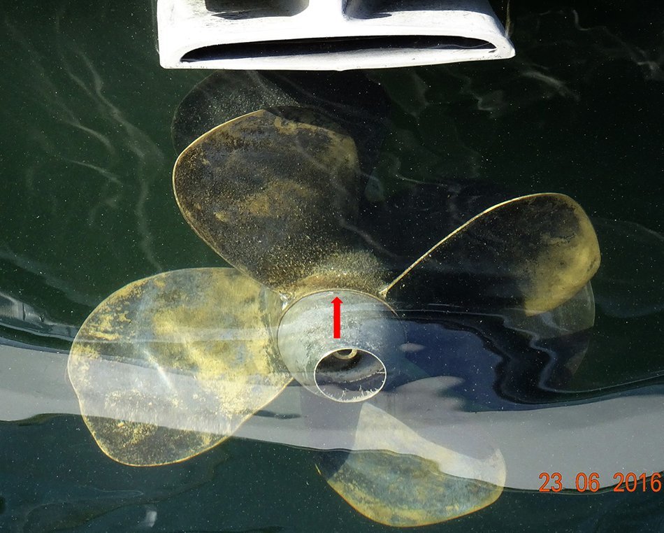

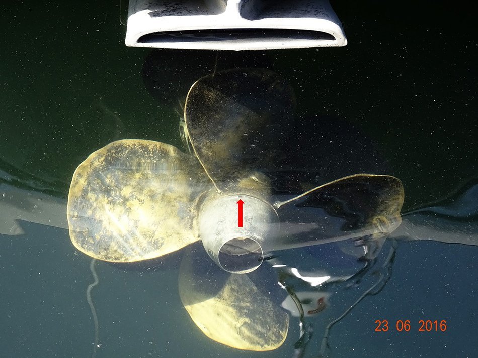

Bonus Svart 1.September Link til dette innlegget Svart 1.September Bitteliten skrev 1 time siden: En annen ting som slår meg - den ene motoren din øker turtallet svært rast - raskere enn det jeg hadde forventet. Når en motor går fort opp i turtallet så kan de være vulkingen i propellbosset som er løsnet - da går motoren raskt opp i turtall uten at farten øker fordi propellen ikke flytter på vann. Så jeg lurer på om den motoren som går tregt opp turtall er OK - mens den som går raskt opp i turtall har en feil med propellen. Det er ikke så enkelt å føle med 2 motorer som med 1 motor (symptomet er litt som slutt clutch på en bil) @Bonus opplevde dette - kanskje han kan kjenne dette igjen? Merket ikke du propellene med tusj og så at de flyttet seg? Jeg opplevde vulkslipp i propellboss (DPH) to ganger. Turtallet gikk opp på en motor uten at ladetrykket økte tilsvarende. Jeg sjekket ut propellene ved å sette et merke på propellkonen, kjøre litt hardt og så sjekke om propellen hadde flyttet seg i forhold til merket. Og, det hadde den, se bildene. Motorinstrumentbildene er tatt rett før jeg skiftet propell, altså MED vulkslipp. Sitér dette innlegget Link to post
Clasg Svart 1.September Link til dette innlegget Svart 1.September Bonus skrev 16 minutter siden: Jeg opplevde vulkslipp i propellboss (DPH) to ganger. Turtallet gikk opp på en motor uten at ladetrykket økte tilsvarende. Jeg sjekket ut propellene ved å sette et merke på propellkonen, kjøre litt hardt og så sjekke om propellen hadde flyttet seg i forhold til merket. Og, det hadde den, se bildene. Motorinstrumentbildene er tatt rett før jeg skiftet propell, altså MED vulkslipp. @Bonus Tak for det hurtige svar. Du skriver at "Turtallet gikk opp på en motor uten at ladetrykket økte tilsvarende" , men på billederne er der jo markant forskel på turbotryk? Det ligner ellers meget de symptomer som jeg har. Sitér dette innlegget Link to post
Bonus Svart 1.September Link til dette innlegget Svart 1.September Clasg skrev 27 minutter siden: ... Du skriver at "Turtallet gikk opp på en motor uten at ladetrykket økte tilsvarende" , men på billederne er der jo markant forskel på turbotryk? Nå er det jo noen år siden .... Turtallet på motorene er jo synkronisert av EVC systemet, slik at om gasshendlene er nogenlunde i lik posisjon, så synkroniseres turtallet elektronisk. Om du justerer en gasshendel slik at det blir større forskjell i posisjonen, så synkroniseres ikke turtallet mer. Det du ser på EVC display bildene er at turtallet på motorene holder seg likt opp til antagelig maksturtall (3330 på SB motor). Der slapp synkroniseringen mellom motorene og BB motor økte turtallet. Så, de mest markerte symptomene er den store forskjellen i ladetrykk. Eksempelvis ved 3130 RPM, da hadde SB motor 190 i ladetrykk mens BB (den med vulkslipp på propellene) hadde 130. Som en kuriositet; jeg nevnte at dette skjedde to ganger for oss. Første gang i nærområdet hjemme. Det er der bildene er fra. Andre gang på båtferie. Vi var på tur fra Vejrø til Rødvig. De samme symptomer oppsto. Hadde muligens merket litt på vei fra Lohals til Vejrø også ... Jeg fant at nærmeste VP verksted var i Køge. Ringte dit og bestilte nye propeller. 09:00 dagen etter ringte de og sa at propellene var ankommet fra Göteborg. Tok toget fra Rødvig til Køge og plukket opp de nye propellene. Tiltet opp drevet i beachposisjon og skiftet fra badeplattformen. Ferien videre var reddet Sitér dette innlegget Link to post
Clasg Svart 1.September Link til dette innlegget Svart 1.September Hvis det er vulkslipp, burde jeg så have næsten samme ladetryk og samme forbrug (l/nm) ved WOT? ( Men det er måske kun en kort periode, indtil vulken begynder at slippe mere endnu? ) Sitér dette innlegget Link to post
Bonus Svart 1.September Link til dette innlegget Svart 1.September Clasg skrev 5 minutter siden: Hvis det er vulkslipp, burde jeg så have næsten samme ladetryk og samme forbrug (l/nm) ved WOT? ( Men det er måske kun en kort periode, indtil vulken begynder at slippe mere endnu? ) Du ser ladetrykkene på hver motor på WOT (eller tilnærmet WOT) på det nederste av mine bilder. Forbruket pr. motor over tid kjenner jeg ikke da jeg aldri kjørte lenge med denne 'mismatch'. Da det oppsto på tur, gikk jeg ned til lavfart (8-10 knop) på resten av turen. Da med mindre belastning, så ga ikke vulkslippet nevneverdig skjevbelastning. Sitér dette innlegget Link to post
Clasg Svart 1.September Link til dette innlegget Svart 1.September @Bonus Jeg må prøve med din metode, og mærke propellerne op, inden jeg køber nye. Og hvis jeg alligevel skal skifte propeller, så vil jeg gå en stigning ned, og sætte H4 propeller på. Propeller er dyre, og vi har ikke et firma som Winrace i Danmark, der kan renovere og skifte hub på propeller. Sitér dette innlegget Link to post
Bonus Svart 1.September Link til dette innlegget Svart 1.September Clasg skrev 9 minutter siden: Ved WOT ( pt ca. 3.300 o/min) har jeg 1,6 bar på BB motor og 1,8 bar på SB motor. Burde det kunne lade sig gøre med vulk slipp? Mine bilder er fra en lettere båt (Windy 37GM HT) og 2*D4-260. Jeg skulle absolutt tro at dine data; WOT ( pt ca. 3.300 o/min) har jeg 1,6 bar på BB motor og 1,8 bar på SB motor, kan indikere vulkslipp på BB propeller. Jeg ville absolutt sjekket det. Sitér dette innlegget Link to post

Bonus Svart 1.September Link til dette innlegget Svart 1.September Clasg skrev 20 minutter siden: ... Båden kommer op på land om 5-6 uger og vi får nok ikke sejlet mere i år. ... Da hadde jeg testet, på den måten jeg beskrev, om du har vulkslipp i propellene før du tar båten på land. Da vet du om problemene kun skyldes propell vulkslipp eller om det er andre årsaker. Sitér dette innlegget Link to post
