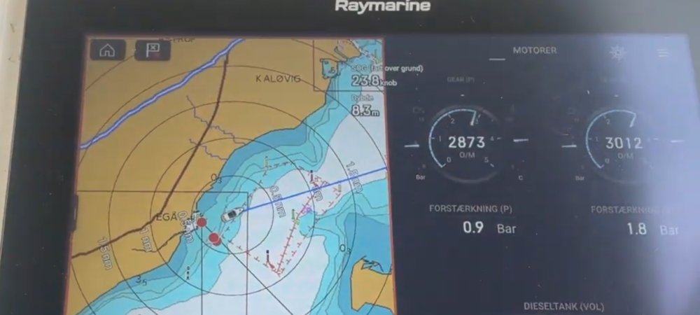

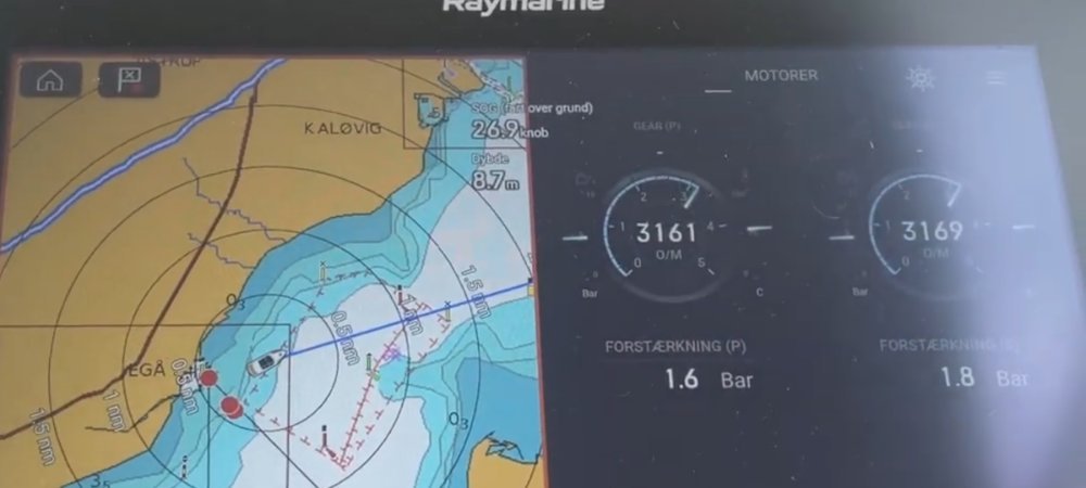

Gabi Svart Onsdag 22:28 Link til dette innlegget Svart Onsdag 22:28 Om vi ser litt nøyere på video2 så virker det at i starten ved 10,2knop er de jevne. Så blir det stor forskjell opp i plan, her 18,5knop og bb motor har kun 0,6bar trykk mot styrbord sin på 1,6bar. Turtall er også lavere på bb. her synker altså turbotrykket med 0,8bar? Samme forskjell selv etter å ha kommet opp i plan. I 27knop er turtallet likt men bb motor 0,2bar lavere trykk. Hva gjør at turbotrykket kan falle når båten er på vei opp i plan? Vulk i propeller gåen slik at motor ikke egentlig har belastning, som er foreslått av @Bonus? Virker kanskje mest nærliggende å tro? Sitér dette innlegget Link to post

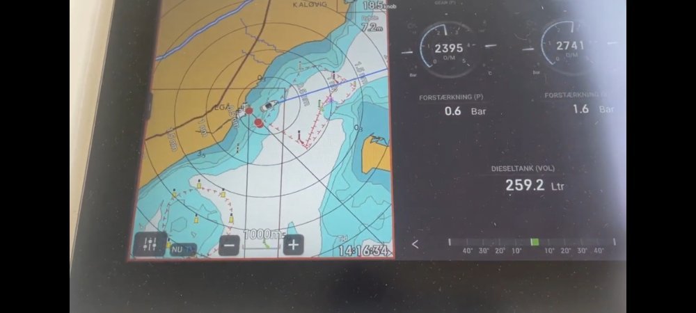

Bonus Svart igår klokken 07:08 Link til dette innlegget Svart igår klokken 07:08 Gabi skrev for 8 timer siden: Så blir det stor forskjell opp i plan, her 18,5knop og bb motor har kun 0,6bar trykk mot styrbord sin på 1,6bar. Turtall er også lavere på bb. her synker altså turbotrykket med 0,8bar? Hva gjør at turbotrykket kan falle når båten er på vei opp i plan? Vulk i propeller gåen slik at motor ikke egentlig har belastning, som er foreslått av @Bonus? Virker kanskje mest nærliggende å tro? Hmm, jeg tror ikke vulkslipp er hovedproblemet ditt. Du har to motorer og EVC systemet skal synke turtallet mellom motorene om spakene står mer eller mindre likt. På bildet jeg tok med her ligger du i drøyt 18 knop. Du er på vei opp av vannet, men er ikke kommet helt opp. Skroget gir fortsatt stor motstand og det kreves mye kraft. Turtallet på SB motor er 2741, mens BB motor er bare 2395. Men, SB motor har 1,6 bar ladetrykk mot kun 0,6 bar på BB motor. Her tror jeg SB motor tilnærmet drar hele lasten. Om du ser på mine motorbilder med vulkslipp, så har jeg prikk likt turtall på begge motorene helt til 'full gass', da øker den ene motoren turtallet videre pga liten belastning med vulkslipp på den siden. Jeg tror mer på en annen feil som gir turtallsforskjellen mellom sidene. Kanskje MAP sensor ... Sitér dette innlegget Link to post

Clasg Svart igår klokken 09:58 Link til dette innlegget Svart igår klokken 09:58 (redigert) @Gabi Jeg har byttet MAP sensor, men problemet er fortsat det samme. Se evt. mine tidligere målinger i tråden. (Undrer mig fortsat over det høje ladetryk på SB motor. Her er den nye MAP sensor monteret. Det som også undrer mig er at symptomerne er “modsat rettede” Hvis der er propellerslip på SB motor ( går op i omdrejninger), hvorfor er turbotrykket så meget højere? Jeg har som tidligere nævnt købt ny MAP sensor og skiftede denne på BB motor. Begge motorer havde fortsat samme symptomer. Så krydsbyttede jeg MAP sensorer og har stadigvæk samme symptomer. Jeg har købt endnu en MAP sensor og vil nu skifte den gamle ud også. Så er der 2 nye MAP sensorer på. Og efter gode råd fra flere herinde, bl. andet opfordringer fra @sap_2000 har jeg købt nye (brugte) H4 propellere, så jeg kommer op i det omdrejningstal ved WOT, som Volvo foreskriver for D4 (min. 3.500 - 3.600 o/min ) Dette vil jeg gøre uanset hvad, da det er godt for motorerne på sigt. Jeg sejler med G5 propellere i dag. Jeg vil selvfølgelig bidrage med mere info og resultater, når jeg har fået skiftet propeller. @Bonus Hvordan fik du kontrolleret om der var slip i forreste propell? Redigert igår klokken 11:26 av Clasg Redigeret i tekst for bedre forståelse (see edit history) Sitér dette innlegget Link to post
