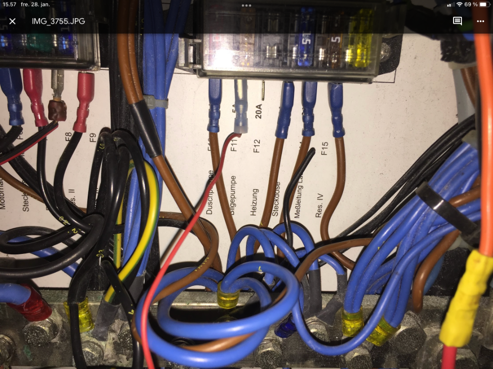

Clasg Svart 28.Januar.2022 Link til dette innlegget Svart 28.Januar.2022 (redigert) Jeg mener den sidder bag lågen i stikkøjen. I følge nogle billeder jeg har, så skulle det være F13. “Steckdose” Mit andet bud, er at den er koblet på radioen’s + 12V. Redigert 28.Januar.2022 av Clasg (see edit history) Sitér dette innlegget Link to post
Vesper Svart 28.Januar.2022 Link til dette innlegget Svart 28.Januar.2022 Ok, takk for svar! Er det 15Amp som er standard der tro? Har et portabelt solcellepanel med innebygget lader og sigarettkontakt som jeg bruker i blant, men så har jeg lurt litt på hvor mange amps som egentlig er trygt å kjøre inn via denne kontakten? Sitér dette innlegget Link to post
Clasg Svart 29.Januar.2022 Link til dette innlegget Svart 29.Januar.2022 Ja den er forsikret med 15A, hvilket er alt for højt efter mon mening. 7,5 A er mere passende. Sitér dette innlegget Link to post
